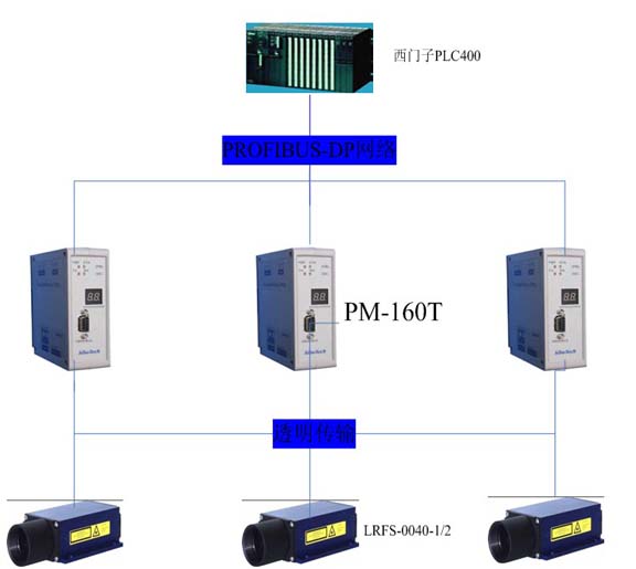

系统实现:根据用户现场要求,每台PM-160T连接一台客户测距仪器,PM-160T的PROFIBUS-DP端接入PROFIBUS-DP总线网络,PM-160T的RS232端口与测距仪的RS232端口连接(按照面板或者说明书指示接线),然后将测距仪的运行参数数据通过PM-160T映射到S7-400PLC的输入输出映射区,实现客户一台PLC对现场10台测距仪设备的实时监控。系统结构图如下所示:
PM-160T
其中:
PM-160T:应用广泛,凡具有RS485/RS232/RS422接口的设备都可以使用本产品实现与现场总线PROFIBUS-DP的互连,快速实现RS232/ RS422/ RS485转PROFIBUS-DP;应用简单,可在短时间内实现连接通信,该模块的串行口通信端口是完全透明的,不带任何协议,用户可以依照实际情况应用。
LRFS-0040-1/2:RS232通信接口,串口通信波特率为9600,数据位为8位,无奇偶校验,停止位为1,通信协议为ASCII。LRFS-0040-1/2是一个激光测距仪,可测量的距离范围:0.1米~100米。

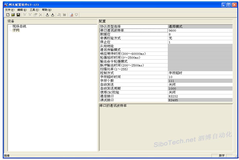

PM-160T配置(GT-123配置软件):按照客户设备要求配置,串口波特率为9600,数据位为8位,无奇偶校验位,停止位为1,通信接口为RS232口。
GT-123配置软件

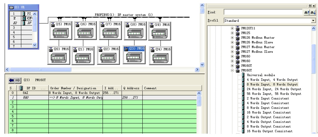

PLC组态(DP主站组态界面):按照客户要求,导入GSD文件后,DP总线连接10台测距设备(一台PM-160T连接一台测距设备)。
STEP7配置界面
