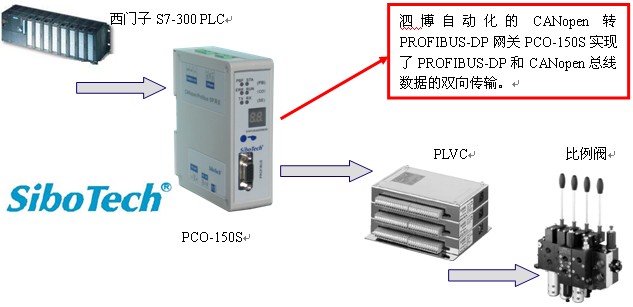

1、系统结构
本系统构成如图1,其中略去了西门子S7-300PLC之外的其它现场级控制设备。西门子S7-300PLC的主要任务之一是实现对PLVC(阀用可编程控制器)的监控来控制现场比例阀的动作。西门子S7-300PLC(CPU型号:CPU313C-2DP)采用PROFIBUS DP主站协议;PLVC(阀用可编程控制器)采用的是汽车行业普遍使用的CAN总线技术,它作为CANopen主站,控制现场比例阀的动作。在该项目中,为了实现西门子S7-300PLC和HAWE的PLVC的数据双向传输,采用了泗博自动化的高性能的CANopen从站转PROFIBUS DP从站网关PCO-150S:
  系统结构 图1 系统结构
PCO-150S在CANopen侧做CANopen从站,在PROFIBUS DP侧做从站。用户通过在配置软件PC-123中设置相关的命令下载到网关中,并且在西门子PLC的组态软件中设置实际需要的输入、输出字节数,即可实现不同总线数据的双向传输。

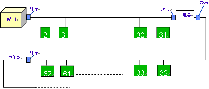

其中,PROFIBUS DP 是高速网络,通讯速率达到12M。PROFIBUS DP 可以连接远程I/O、执 行机构、智能马达控制器、人机界面HMI、阀门定位器、变频器等智能设备, 一条PROFIBUS DP 总线可以最多连接123 个从站设备。PROFIBUS DP 的拓扑结构可以是总线型、星型和树型,通讯介质可以是屏蔽双绞线、光纤,也支持红外传输,采用双绞线时,不加中继器最远通讯距离可达1.2 公里,最多可以采用9 个中继器,最远通讯距离可达9 公里。采用光纤时,最远通讯距离可达100 公里以上,其中采用多膜光纤,两点间最远距离可达3 公里,采用单膜光纤时,两点间最远距离可达3 公里。
PROFIBUS DP支持的总线型拓扑如下:
  系统结构 图2 总线型拓扑

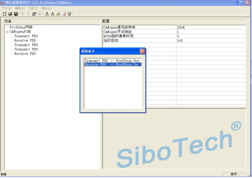

配置软件界面如下图所示:
点击“PROFIBUS网络”,根据连接的固件版本号设置通讯的输入输出字节数。PCO-150S支持最大的输入输出字节数分别是244字节。
点击“CANopen从站”,设置PCO-150S作为CANopen从站的通讯波特率、节点地址等参数。用户设置的CANopen通讯波特率需和CANopen总线波特率参数一致(PLVC的CANopen通讯波特率)。
  系统结构 图3 PCO-150S的软件配置界面

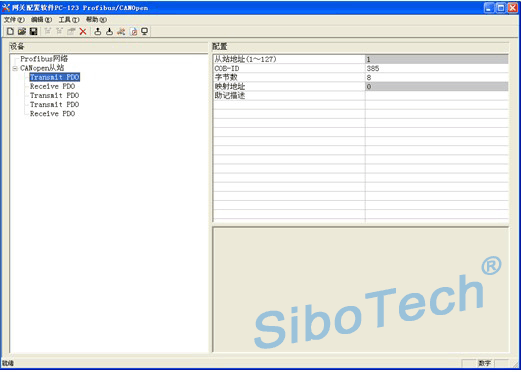

在CANopen从站下增加需要的TPDO以及RPDO的命令,并设置的命令的COBID、字节数,使用软件自动计算内存映射地址等:
  系统结构 图4 TPDO命令的配置界面
用户根据需要添加命令后,将配置下载到网关即可。此时,PCO-150S的软件配置基本完成。

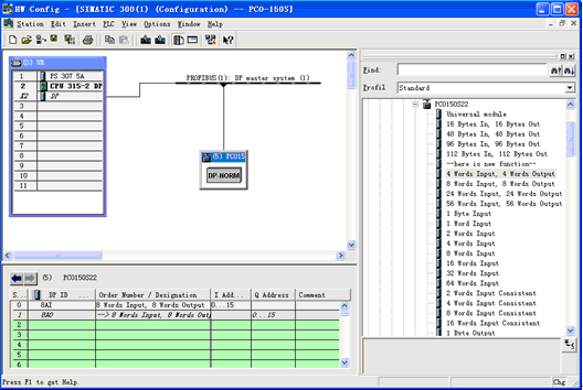

2) 在STEP7中对网关PCO-150S进行组态设置
在STEP7的硬件组态界面,导入PCO-150S对应的GSD文件,把PCO-150S的配置文件添加到STEP7的设备配置库中。用户可以在硬件组态界面找到注册的设备:Catalaog>PROFIBUS DP->Additional Field Devices->General->CONVERTER->PCO-150S。
  系统结构 图5 STEP7组态界面

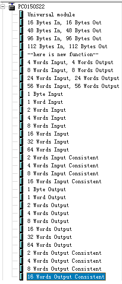

将PCO-150S添加到STEP7的组态界面后,可以插入相应的数据块进行映像区地址映射。PCO-150S提供如下数据块:
   PCO-150S支持的输入输出数据块 图6 PCO-150S支持的输入输出数据块
当在配置软件中,“PROFIBUS输入输出字节数”选择固定输入输出字节数(112/48/16/8)时,则必须选择数据块:
  系统结构 图7 PCO-150S支持的固定输入和输出数据块
当在配置软件中,“PROFIBUS输入输出字节数”选择“由PROFIBUS DP主站组态软件设置时”,需选用图7所列之外的输入输出数据块。
拖动需要的输入和输出数据块到网关对应的槽位。如下图所示,将数据块“8Words Input,8Words Output”拖动到PROFIBUS DP从站地址为5的PCO-150S的槽位中,此时,对应的映射区地址分别为0,PLC程序需通过PIW0(PIB0)或者PQW0(PQB0)对相应的数据进行寻址访问。
  系统结构 图8 PLC分配的映射区地址

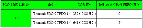

PLC将计算得出的驱动比例阀的设置值,通过PCO-150S发送CANopen TPDO指令到PLVC,PLVC根据设定值产生相应的设定电流来驱动比例阀动作。假如在PC-123中做了如下设置:
  表1 PC-123的下设置
PCO-150S站地址命令COB-ID映射地址(软件自动计算)
1Transmit PDO(TPDO)385(0181H)0
1Transmit PDO(TPDO)641(0281H)8
