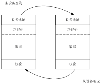

Modbus协议是一种适用于工业控制领域的主从式串口通信协议,它采用查询通信方式进行主从设备的信息传输,可寻址1-247个设备地址范围。协议包括广播查询和单独设备查询两种方式,二者区别就是广播查询不需要从设备回应信息,主、从设备查询通信过程见图2:
  Modbus主、从设备查询响应 图2 Modbus主、从设备查询响应

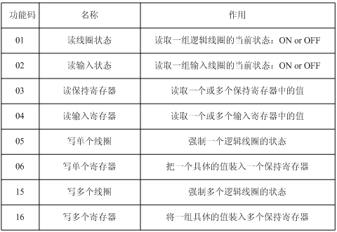

Modbus协议常用功能码如图3所示:
   图3 Modbus协议常用功能码

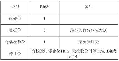

Modbus协议有两种传输模式:ASCII模式和RTU模式。同波特率下,RTU模式较ASCII模式能传输更多的数据,所以工业网络大都采用RTU模式。RTU模式下的信息传输报文格式如图4
  Modbus RTU信息报文格式 图4 Modbus RTU信息报文格式
它没有起始位和停止位,而是由至少3.5个字符间隔时间作为信息的起始和结束标志。信息帧所有字符位由16进制字符0-9、A-F组成。

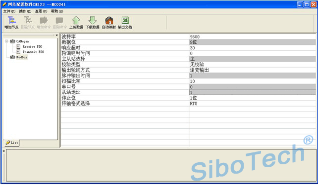

配置软件界面如下图8所示:

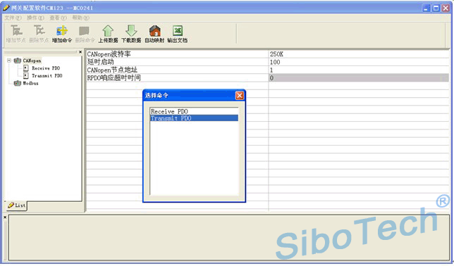

在配置软件主界面,点击“CANopen”,设置MCO-421作为CANopen从站的通信波特率、节点地址等参数。用户在软件中设置的“CANopen波特率”需和CANopen总线波特率参数一致(CANopen主站设备即伺服驱动系统通信波特率)。
  MCO-421的软件配置界面 图8 MCO-421的软件配置界面

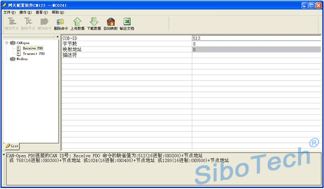

在CANopen从站下配置实际应用中需要的TPDO以及RPDO命令,并设置命令的COB-ID、字节数,通过软件“自动映射”功能自动计算“映射地址”。RPDO的“映射地址”为接收到CANopen主站发送过来的数据在网关内存输出缓存区中的存储地址。TPDO的“映射地址”为发送给CANopen主站的数据在网关输入缓存区中的存储地址。
  RPDO命令的配置界面 图9 RPDO命令的配置界面
在配置软件主界面,点击“Modbus”,设置串口通信参数:波特率、数据位、校验类型、停止位、传输格式等。注意:串口通信参数需与要连接的Modbus从站设备(即HMI)的串口通信参数一致。
   图10 串口通信参数配置界面

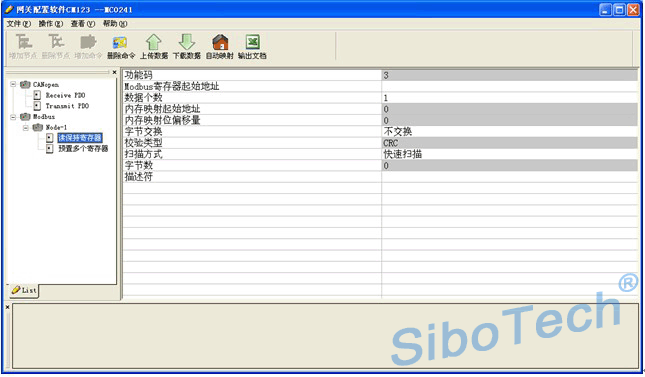

右键点击“Modbus”,在软件中增加节点“Node-x”并设置节点地址(该节点地址即为所要连接的Modbus从站设备HMI的从站地址)及读写命令。
  Modbus读数据命令配置界面 图11 Modbus读数据命令配置界面
在上图中,节点1下分别配置了1条读寄存器命令和1条写寄存器命令。其中,“读保持寄存器”命令参数界面如图11右侧所示,“Modbus寄存器起始地址”指网关要读取的数据的寄存器地址。“数据个数”指该命令连续读取的寄存器(字)的个数。“内存映射起始地址”指该条命令读取的HMI相应的数据在网关输入缓存区的地址(通过软件的“自动映射”功能自动分配)。Modbus写命令的“内存映射起始地址”指该条命令发送给HMI的数据在网关输出缓存区的地址(通过软件的“自动映射”功能自动分配)。

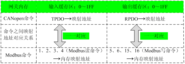

CANopen命令和Modbus命令的映射地址可通过软件工具栏按钮“自动映射”或者“菜单栏、操作、自动映射”自动分配,CANopen命令和Modbus命令映射地址之间的对应关系如下图所示
  地址映射关系 图12 地址映射关系
“TPDO映射地址”对应“1、2、3、4(Modbus读命令)内存映射地址”:网关读取Modbus从站设备(HMI)的数据(通过Modbus读命令)存储在网关的输入缓存区,并通过配置的TPDO命令将网关输入缓存区的数据发送给CANopen主站设备。
“RPDO映射地址”对应“5、6、15、16(Modbus写命令)内存映射地址”:网关接收CANopen主站设备(伺服驱动系统)的数据(网关接收RPDO命令)存储在网关的输出缓存区,并通过配置的Modbus写命令将网关输出缓存区的数据发送给Modbus从站设备。

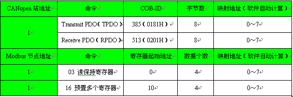

五、数据读写举例
假如在配置软件CM-123中做了如下设置:
  软件配置举例 图13 软件配置举例
1、HMI伺服驱动系统
网关MCO-421在串口侧轮询输出03 命令读取节点地址为1的HMI的寄存器地址为0的连续4个数据(4个寄存器),并将读取到的数据存储在网关输入缓存区的0~7字节位置。 当输入缓存区0~7字节位置数据变化时,网关MCO-421在CANopen侧输出1条TPDO(COB-ID=0x0181H),即将输入缓存区0~7中的数据发送给CANopen主站(伺服驱动系统)。注意,网关CANopen侧的TPDO命令为“逢变输出”,即当输入缓存区的数据发生变化时,才会输出相应映射地址的TPDO命令。即完成伺服驱动系统对HMI数据的读取。
2、伺服驱动系统HMI
网关CANopen侧接收到CANopen主站(伺服驱动系统)发送过来的对应的RPDO(COB-ID=0x0201H)命令,并将相应的数据存储在输出缓存区的0~7字节位置。当输出缓存区0~7字节位置数据变化时(配置软件中,输出命令方式配置为“逢变输出”,若配置为“连续输出”,则写数据命令与读数据命令类似,按照轮询周期连续输出),网关在串口侧输出 配置的16命令,将输出缓存区0~7字节数据发送到节点地址为1的HMI的寄存器地址为10的连续4个寄存器。即完成伺服驱动系统数据的输出。
