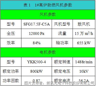

  吉林建龙集团炼铁厂1#、2#高炉分别有2个助燃风机,风机型号为:SFG17.5F-C5A,配备电机YKK500-4,800kW/10kV。风机改造前使用高压柜直接启动,电机采用工频运行,通过调节风机进风阀开度和放散阀开度满足工艺要求,风机进风阀开度在40%~60%,电机电流28~36A,大量的能量都被消耗在风门挡板上了,风机运行噪声大,电机低负载率,功率因数低。助燃风机送风压力不稳,影响了热风炉正常烧炉送风。因此助燃风机的改造势在必行。2012年技改项目中,热风炉助燃风机应用变频调速技术进行改造,取得了明显效果。
  1#、2#高炉助燃风机型号相同,其设备参数如表1所示。

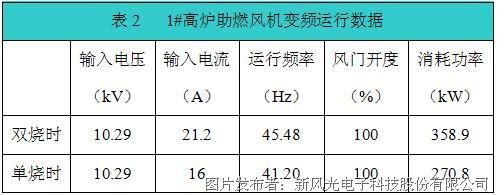

  改造后,两座热风炉同时烧炉时与单座热风炉烧炉时,助燃风机运行数据记录如表2所示。
变频每小时消耗功率为:
  P变=80%×358.9kW+20%×270.8kW=287.12+54.16=341.28kW。
  每天运行24h,全年运行350d,每度电按0.5元计算,1#高炉助燃风机全年节电费用计算如下:
  (487.2kW-341.28kW)×24h×350d×0.5元/kW�h=612864元。
  2#高炉与1#高炉运行工况基本相同,2#高炉助燃风机节能效果与1#高炉助燃风机节能效果相当,这样一年两台风机共节约120余万元,节电效果还是非常明显的。
