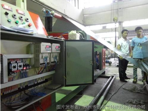

一、前言
   在皮革生产中,由于有很多种不同的皮革,材料密度、粗糙度、厚度、收缩性都不相同,故采用恒张力控制。收卷卷径及材料密度等参数不方便设定,采用恒转矩控制方式是可以满足生产收卷需求的。但是随着收卷卷径的变大,收卷材料的张力会变小,所收的材料会有点松弛,这时候可以由工人操作增加转矩给定,使材料张力基本保持不变,这样收出来的皮革可以达到松紧适度、整齐。但是生产过程中,工人得根据卷径变化增加转矩给定,不方便生产。伟创AC90矢量变频器可以很好的解决这一问题,利用线速度法自动计算卷径、自动补偿转矩,从而达到张力恒定,并且准确的控制收卷锥度,让收卷成型更加美观。

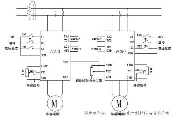

  1、系统简单,无需安装编码器就能实现转矩模式下的恒张力控制;
  2、控制稳定,AC90转矩模式下的张力控制可以在加减速、恒速过程中实现张力完全稳定;   3、双工位收卷,可以实现不停机自动换卷,提高生产效率;   4、可以方便准确的控制收卷锥度,避免了不良的“菜心”状,使收卷的效果更好;

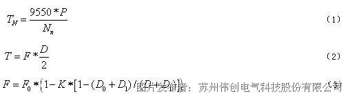

  6、在调试过程中可能用到的公式:
对以上步骤进行说明:
   步骤1可以让变频器获取准确的电机参数,以便变频器对电机进行精准的控制。
   步骤2、3、4、5是为了给变频器做卷径计算时提供准确的数据,也是在整个收卷过程中实现张力恒定的关键。
   步骤6中的公式1、2可以计算出初始转矩,同时也可以判断电机的选型是否合理。公式3是控制收卷锥度用,对收卷成型有非常重要的作用。
四、接线图

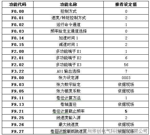

五、参数设置
