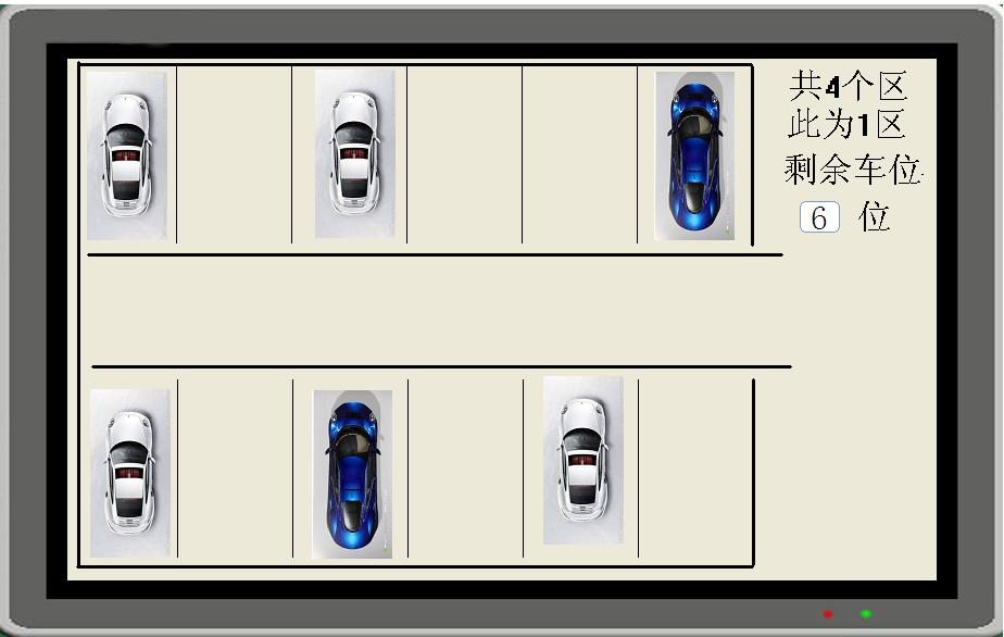

正常通讯后,用户通过触摸屏会对停车场内的布局图和空余车位分布情况有一个清楚地认识,触摸屏的画面会在停车场整体布局图和停车位最多的画面来回显示,指引用户快速到达停车区域。下图是其中一个区域的触摸屏显示画面:
触摸屏区域显示画面
