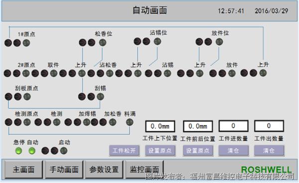

该控制系统采用维控人机界面PI8000,PLC主机采用LX3V-48MT构成。在HMI的选型上,因客户需要远程APP,和摄像头监控机械运行状态,所以选择PI8000系列触摸屏。
此设备通过触摸屏设置好工件不同工作阶段的行走位置,自动启动后,根据设置,自动运行到不同位置后返回原点,循环工作。

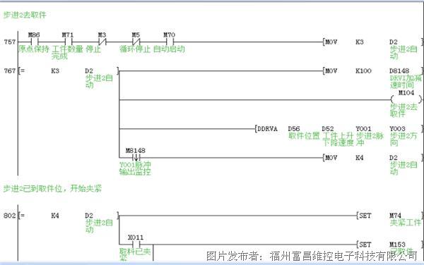

五、程序简要介绍
HMI程序
PLC部分程序:
六、工程总结
1、此工程使用维控plc的高速脉冲指令,速度和位置上都很精准,达到设备要求。
