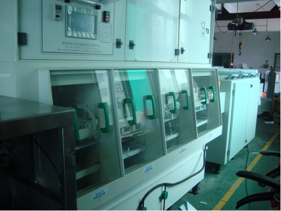

申请到一台海为C60S0T试用,实感幸运。
我们公司是线路板湿流程设备制造商。这类设备是化工设备,控制逻辑较简单,按生产工艺要求选取不同负载投入运行即可,对PLC性能要求不高;但是设备的使用环境较差,空气潮湿,具有腐蚀性,考验的是PLC在恶劣环境下的稳定性和寿命。
图1 海为PLC-C60S0T
图2 控制柜全景
本次试用我选择用于设备实际运行环境相对良好的绿油前处理机。
设备流程是:入板→酸洗,水洗→磨板→水洗→高压水洗,吸干→强风吹干,热风吹干→出板。
图3 PLC程序1
图4  PLC程序2
图5  PLC程序3
图6  PLC程序4
当入板位光电开关感应到有线路板放入时,自动依次开启设备各段负载,酸洗段喷淋酸液对线路板表面油污,粉尘等脏污进行清洁,酸洗后面的水洗冲洗板面的酸液,然后线路板进入磨板段用磨刷磨去板面氧化层,磨板处理后,先用溢流水洗清洁板面铜粉,再用高压水洗清洁线路板孔隙内铜粉,再经吸干,强风吹干,热风吹干对线路板进行干燥处理,最后是出板进行下一道工序;实际情况详见附图。
图7  出板
图8  入板
图9  磨板
图10  水洗
图11  酸洗
图12  全景
图13  触摸屏画面
