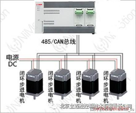

NiMotion一体化闭环步进电机的解决方案:
图2.NiMotion一体化闭环步进电机应用方案
本文重在介绍通过PLC的RS485通信扩展接口和NiMotion的一体化电机实现MODBUS通信,从而进一步控制电机的运转。本实例中适用NiMotion STM42系列、STM57系列和STM86系列的一体化步进电机,PLC采用产电(LS)PLC型号为XGB 做Modbus主站。NiMotion一体化电机作为Modbus从站,协议上支持标准的MODBUS-RTU协议。Modbus协议的通信方式为单主站/多从站方式,只有主站可以发出查询(询问),从站执行查询要求的处理,回复应答信息。

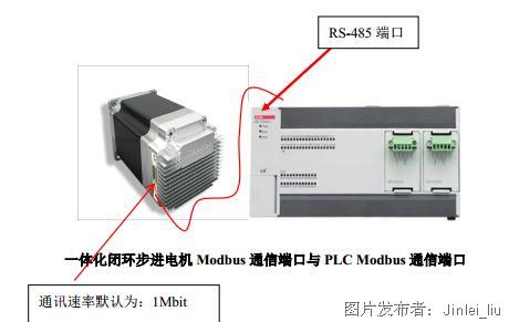

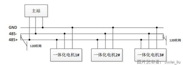

2.2一体化闭环步进电机与LS PLC硬件连接
LS PLC Modbus主站可最多支持32一体化闭环步进电机从站

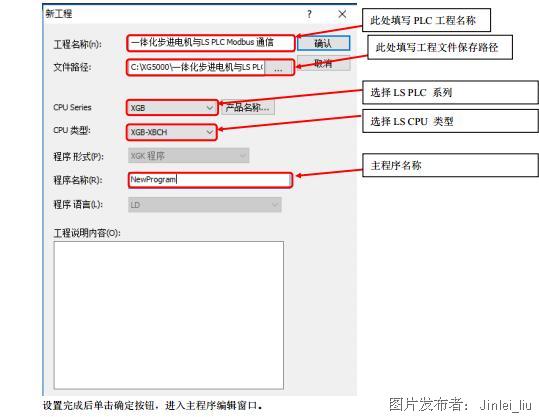

4.1建立新工程
双击XG5000编程软件图标,然后在工程新建目录选择新工程,XG5000软件编程窗口自动弹出新工程文件设置窗口。

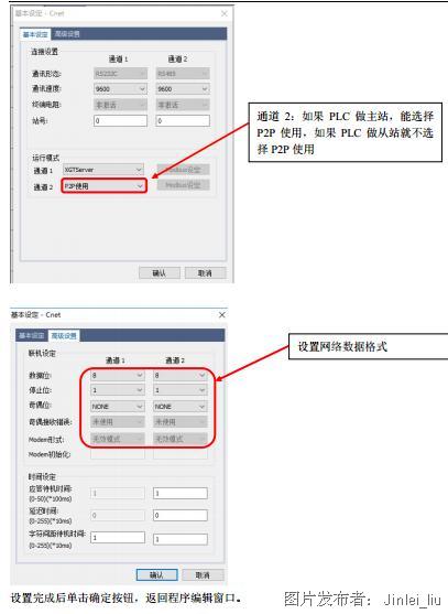

4.2Cnet参数设置
在主程序编辑窗口树形结构处右击“NEW PLC[B0S0内置Cnet]”自动弹出Cnet基本设定窗口。在此窗口可以设置Cnet通信模式,波特率等通信参数。在此实例中通信波特率为9600,数据位8,停止位1,奇偶校验位NONE,本实例中选择PLC 与一体化闭环步进电机采用Modbus协议通信,PLC为modbus主站,一体化闭环步进电机为从站,因此运行模式通道1:XGTSever,通道2:P2P使用。

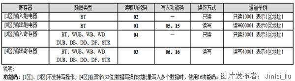

5.1MODBUS通讯寄存器对应关系
LS-XGB PLC与一体化闭环步进电机MODBUS通讯寄存器对应关系如下:
由Modbus –RTU协议中功能码和寄存器的分布情况和LS PLC 功能块规定可知:

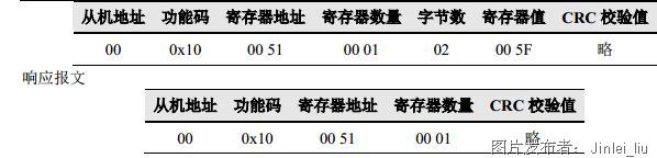

读取从站地址为0地址为21单个寄存器数据。对应报文如下:
请求报文
响应报文

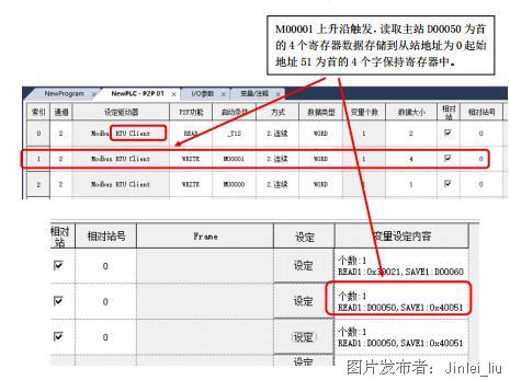

主站D00050为首的4个寄存器数据值存储到从站地址为0的以起始地址51为首的4个字寄存器中。对应报文如下:
请求报文
响应报文
主站D00050为首的1个寄存器数据值存储到从站地址为0的以0x40051为首的1个字寄存器中。对应报文如下:
请求报文

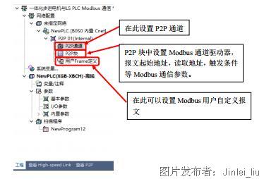

5.2 P2P通道设定
创建P2P通信块需要在主程序编辑窗口树形结构处右击“NEW PLC[B0S0内置Cnet]”然后选择“追加项目”,再选择“P2P通信”。
5.3 P2P通信Modbus功能块调用
P2P通信Modbus功能块调用
P2P通信Modbus功能块配置注释:
P2P通道中Modbus功能块中设定驱动器选择Modbus RTU Client;
P2P通道中Modbus功能块中需要选择P2P功能:读和写;
P2P通道中Modbus功能块的报文方式如果是写单个保持寄存器应选择:1 个别。如果是写多个保持寄存器应选择:2 连续;
P2P通道中Modbus功能块中的相对站号为Modbus从站地址。

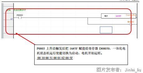

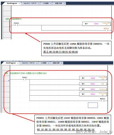

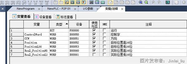

5.4 编写PLC程序与变量定义
本实例中通过LS PLC 作为Modbus主站向从站一体化闭环步进电机发送3条报文实现一体化步进电机在位置模式下定长运动。Modbus通信报文如下:
00 10 00 51 00 01 02 00 06      一体化闭环步进电机状态由无故障切换为准备启动;
00 10 00 51 00 04 08 00 4F00 01 00 00 00 64  发送目标位置和方向;
00 10 00 51 00 01 02 00 5F            一体化闭环步进电机运行。

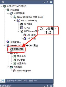

下面开始通过XG5000编程软件编写plc程序,在主程序编辑树形结构处双击“变量/注释”后进入变量定义表:
注释与变量

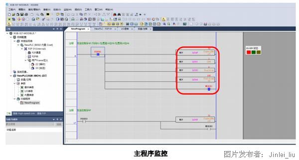

变量定义完成后在主程序树形结构窗口双击“NewProgram”

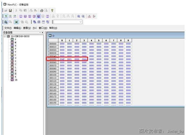

6 程序运行与监控
硬件连接完成确认正确后下载程序便可以通电调试。
设备寄存器监控

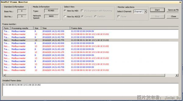

Modbus master报文监控
7 总结
