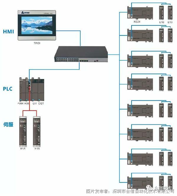

16轴椭圆印花机共有16个丝印轴,两个主轴需要同步。
传统方案:
采用单台印刷,之后搬运产品再次印刷,这样会导致套色不准,效率不高。
合信方案:
合信方案采用EthreCAT总线控制两台主轴伺服方案,每个站点通过交换机进行数据交换。主站采用CTH200系列PLC H224通过MODBUS_TCP与从站通信,每个从站发两路脉冲控制控制两台丝印机。从站之间间隔扫描时间为10Ms以上,完美满足扫描时间。

合信方案优势:
1、H36可以组网32路从站,站数多,效率高。
2、可加入移动4G网络用MICO 进行远程控制,不需到设备HMI端进行设置。
3、通过交换机,HMI可以与每台丝印机连接,以便每台站点都可以在触摸屏设置。
4、HMI界面增加了群设功能,减少工人操作时间,更便捷。
5、主轴传动采用速度模式控制,分为多段速度对应多段的加减速时间,使两个主驱动电机完成更好的同步效果
6、伺服可以调整至最高速运行,提高整机生产效率,生产印刷两次,每小时产量500件,超出客户要求。
