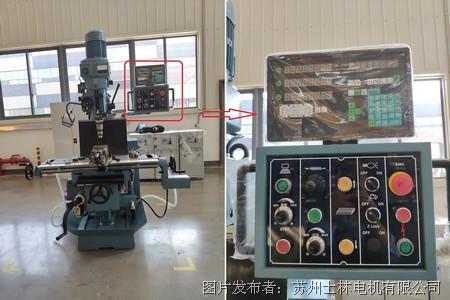

一、钻床设备简介
钻床主要用钻头在工件上加工孔的机床。钻床原理为主驱动电机通过皮带传动带动主轴旋转,或通过皮带传动和主轴箱内的减速齿轮(以获得更大的转矩)带动主轴旋转,主驱电机则通过变频器进行无极变速,实现高速或者低速稳定运行。本案采用士林SE3高性能变频器。
控制系统

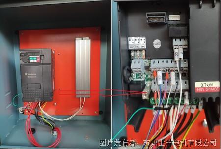

变频器配线
二、客户需求说明
1)客户电机规格380V/3.7KW、4极,变频器选择士林SE3-043-3.7K;
2)变频器启动、停止由外部端子控制、操作面板输出模拟量0-10V控制运行频率;
3)需求立即停止功能,实现无衔接式正反转切换;
4)变频器AM端子需输出0~10V的电压,可供上位机信号采集转化为速度监控。
