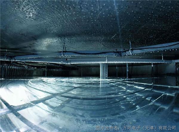

当水冻结成冰时,会产生大量能量。这相当于将水从零度加热到八十度所耗费的能量。供热技术公司Viessmann利用结晶原理进行创新,并开发了一种基于冰蓄冷和热泵的系统,用于供热和制冷。

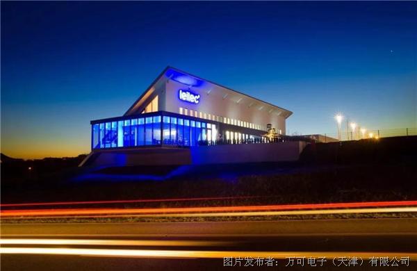

该技术的使用者包括leitec® Gebäudetechnik GmbH,是一家能源和楼宇技术的综合性服务商,其总部位于图林根州的Heilbad Heiligenstadt。它的冰蓄冷系统包括一个直径10米、高6米的地下混凝土贮水池,可容纳400,000升水。
“该系统运行良好,”leitec®的CEO兼持有人Bernd Apitz说道,“而且我们是首批建造如此大规模冰蓄冷设施的公司之一。”
2011年,当该公司将这一技术应用于新大楼时,他们便开启了未知领域的探索之旅。如今用于轻松计算复杂系统并确定其尺寸的软件在那时尚未出现。所以,冰蓄冷系统设计过程中面临的挑战涵盖了楼宇装配、场地特殊气候因素以及后续使用的选址要求等方面。
将水冻结成冰的过程中会产生结晶热量。Viessmann在其冰蓄冷系统中利用了这一原理。
各种复杂系统
leitec®的付出是值得的。如今,通过冰蓄冷系统,该公司可满足自身的所有供热和制冷需求。“我们不再使用化石燃料,”Apitz说。

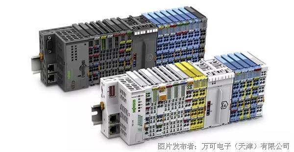

热泵-存储组合由WAGO-I/O-SYSTEM 750系列产品进行控制。“我们已经使用了很长时间,”leitec®项目经理Benedikt Künzel补充说。最重要的优势是,系统包含了丰富的接口。“在我们的楼宇控制系统中,我们必须与各种复杂接口打交道,”Künzel表示。
在leitec®大楼中,涉及使用EIB/KNX通信的墙壁安装、DALI智能照明管理以及楼宇安保系统等。
“为此,WAGO-I/O-SYSTEM 750系列产品可在接线过程中提供高度灵活性。这有助于轻松连接报警系统的门窗触点等。如果使用标准执行器,开关柜内的空间就会十分狭小。而万可产品非常紧凑,我们的服务器也可置于柜内,”Apitz解释说。
同时,他还称万可技术为“值得信赖的工业系统”。
除了各种接口和连接卡的广泛适用性外,leitec®专家还很欣赏WAGO-I/O-SYSTEM的自由编程。
“万可在编程方面的功能十分丰富,”Künzel说。借助IEC 61131-3标准化语言的编程多样性,leitec®使用自己的软件便可轻松应对项目进程中出现的任务。
