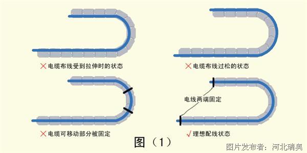

1、必须注意电缆的最小允许弯曲半径、行程、最大移动速度以及频率,按照设计之初的规定值进行安装使用。电缆的弯曲半径要保持在电缆外径的6倍以上。
2、如果电缆在布线时爱到张力拉伸,会与拖链内壁产生摩擦导致护套磨损。反之如果布线过于松散,同样会与拖链的内壁产生摩擦造成护套磨损,并且容易与其他电缆产生缠绕现象。电缆的布线长度应设定在刚好能通过拖链的中心线宜。电缆的移动部分如果被固定,会导致弯曲应力无法被分散和吸收,会在固定位置造成应力集中。电缆的固定部分应设置在拖链的两端。如图(1)
