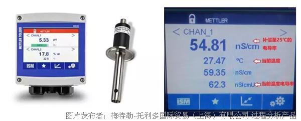

若实现既符合法规要求,又满足在线控制的目的,温度补偿和非温度补偿的应用方式需同时存在于电导率测量过程中
梅特勒-托利多变送器可同时满足这方面的需求,结合UniCond 智能电导率传感器,可同时显示电导率补偿和非补偿数值,结合模拟输出更能满足用户的自动化控制的需求。
UniCond 智能电导率传感器,采用数字信号,消除导线电容和电阻的干扰,测量范围更广; 一只传感器即可对超纯水到海水(最大50000uS/cm)的各种水质进行测量,满足您所有测量要求,让您不再为选型而烦恼!
