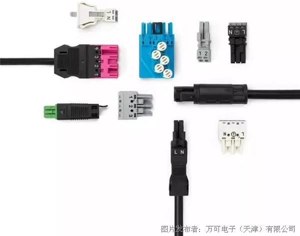

Ebm为Sporthaus购物中心4500个灯具安装了1008个配电箱,每个配电箱由万可DALI Multi-Master(753-647)控制。
为了安全连接控制柜和配电箱,Ebm选择了万可WINSTA®接插式连接器系统。
由于配电箱集成在天花板中,后期若发生故障维护起来比较困难,所以Ebm决定采用非常成熟可靠的系统。
