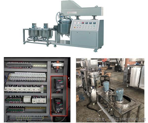

一、真空均质乳化机简述
物料在真空的状态下,利用高剪切乳化器快速均匀地将一个相或多个相分布致另一个连续相中,利用机械带来的强劲动能,使物料在定转子狭窄的间隙中,每分钟承受几十万次的液力剪切。离心挤压撞击撕裂等综合作用,瞬间均匀地分散乳化,经过高频的循环往复,最终得到无气泡细腻及稳定的高品质产品,主要应用与化妆品行业中。
二、客户需求
1)外部端子控制变频器启动、停止;
2)变频器运行平稳,输出力矩大。
三、SC3系列变频器产品特色
1)全系列内建RFI滤波器,可有效抑制电磁干扰;
2)内置SVPWM,V/F控制,泛用磁通向量控制;
3)结构设计强化,大大提高抗振动性;
4)电路板全部涂覆绝缘液,散热风道完全隔离;
5)低噪音载波控制(Soft-PWM);
6)独立风道设计。
