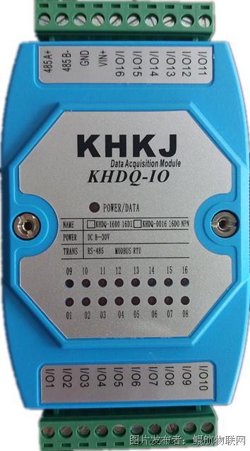

2、准备一台鲲航科技的KHDQ-1600,16路开关量采集模块。

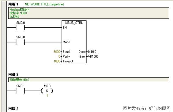

3、编写程序,波特率默认9600,无校验,设备地址1。如下图:

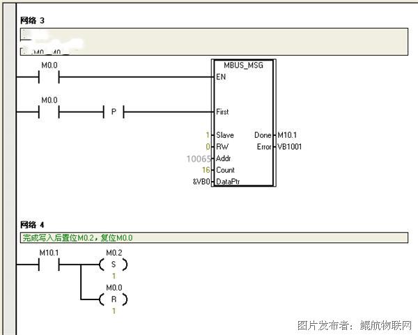

4、第一路输入为40H,功能码02,1区地址。换算成十进制加1,为10065,读取16个数据。16个位的状态,如下图:
5、做好通讯处理,定时延时处理,即可采集多台几百几千点的开关量状态。
