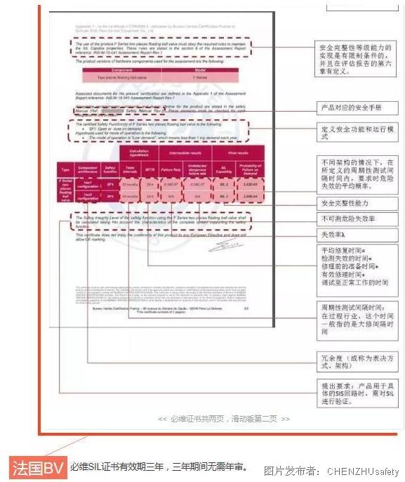

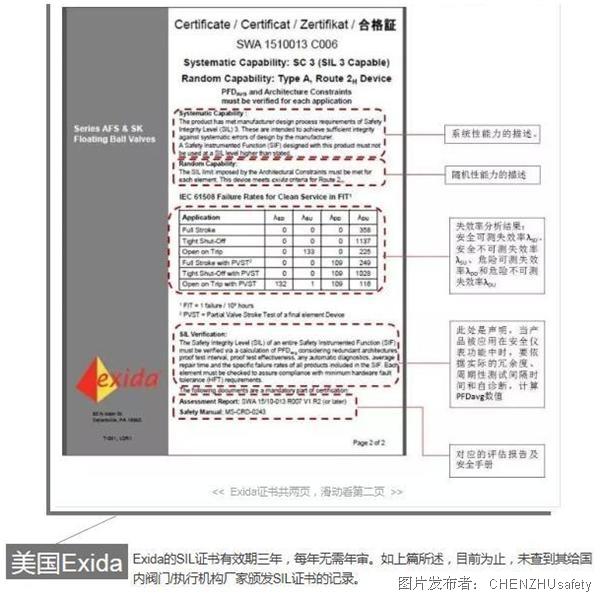

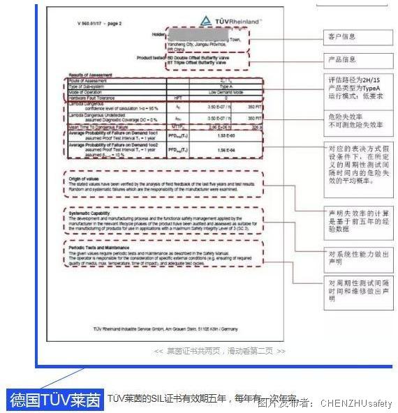

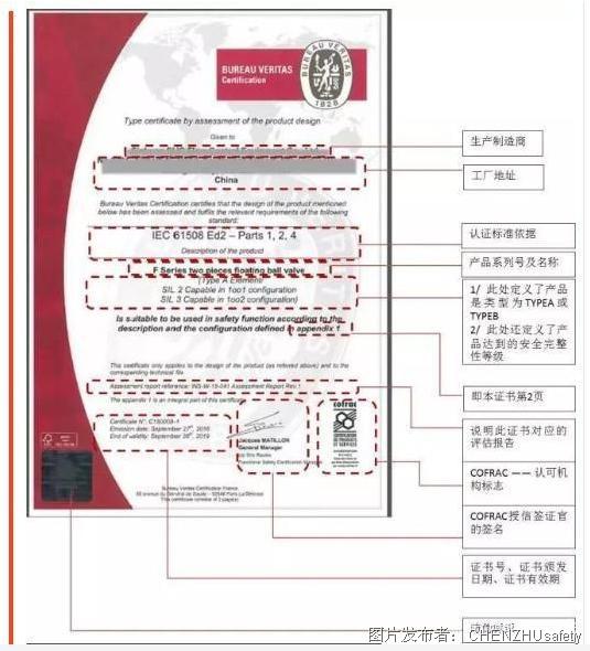

概念是不是看得有些烦了,接下来咱们看点生动有趣的,各家证书都长什么样?接下来我们一起来看看各家证书的【证件照】

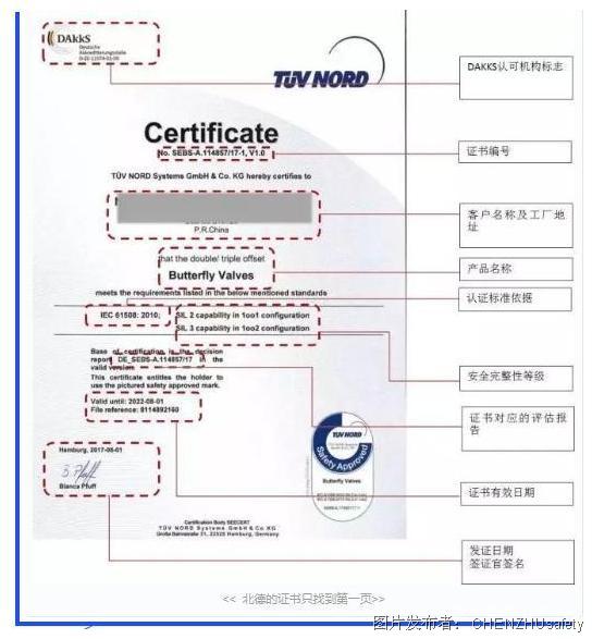

以上是TüV北德的SIL证书有效期五年

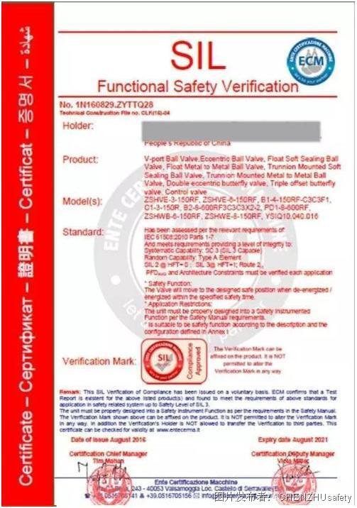

番外篇—— 这证书长得有点奇怪?!
首先,Verification意为“验证”,它只是产品认证过程的一个步骤,而不是全部。正规认证机构(CB——Certification Body)通常都会在证书上写 ”Certificate“,且会标上对应的认可机构(AB——Accreditation Body),比如,法国必维证书上的Cofrac标志、德国TüV证书上的DAkkS标志、Exida证书上的ANSI标志,有些CB还会同时打上国际认可论坛(IAF——International Accreditation Forum)的标志。

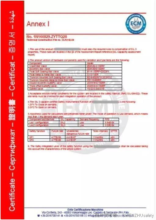

其次,证书包含的阀门产品包括浮动球阀、固定球阀、双/三偏心蝶阀和控制阀,而第二页的失效率分析结果只看到了一组数值。很好奇这组数值指的是哪个类型阀门的失效率?
再者,证书上的用词过于随意,比如,在证书第一页”Verification Mark"下方的蓝字部分中出现了“existent”、“found"这样的动词,而没有使用“assess"或者“fulfil”。
又及,以上证书第二页关于架构的表述中,Loo1 / Loo2指的是哪种架构?
