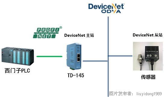

在湖北十堰某工厂现场,中控室要实时获取现场机器刀具的位置信息,便于精准把控现场作业情况。机器刀具的位置信息由欧姆龙V680-DRT传感器模块采集,中控室系统为西门子S7-300 PLC
系统介绍
该项目中西门子S7-300PLC支持PROFINET以太网协议(作为PROFINET主站),欧姆龙V680-DRT传感器模块支持DeviceNet协议(作为DeviceNet从站)。为了搭建西门子PLC与欧姆龙V680-DRT模块之间的通信,以实现中控室实时监控刀具位置信息保障其正常高效作业,上海泗博作为现场总线解决方案供应商,在详细了解客户的实际应用需求后,提供了该通信过程中重要的一环——DeviceNet转PROFINET总线网关TD-145。
TD-145产品介绍
支持具有DeviceNet接口的设备连接到PROFINET网络。该模块在PROFINET一侧为从站,在DeviceNet一侧为主站或从站。

在泗博提供的DeNetstart配置软件中导入现场设备的EDS,TD-145和设备连接后在线可以获取设备的输入输出I/O长度、站点号等参数。
结论
该工厂通过采用上海泗博自动化自主研发的DeviceNet转PROFINET总线网关TD-145,简单快速的打通西门子PLC与欧姆龙V680-DRT模块之间的通信壁垒,实现中控室实时获取对现场机器刀具的位置信息,大力提升工厂的工作效率,有效的降低制造成本,助力工厂实现智能制造!
