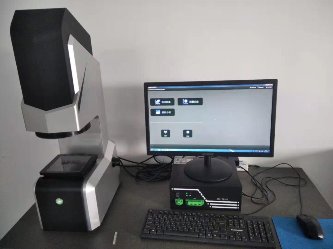

特控小型工控机BOX-T8162作为闪测仪的大脑中控,通过连接232COM口实现通讯传输,多个千兆网口连接多个相机实现实时抓拍,再结合软件运行,实现设备自动化快速识别测量,结果即时反馈,提高检测效率,确保精准度,省时省力。
