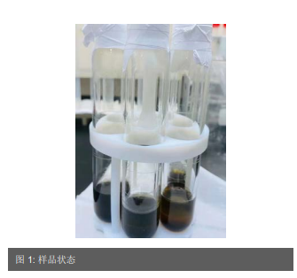

5.3 样品钌碳,如下图 1 所示:
MultiWave 7000 超级微波消解钌碳应用报告

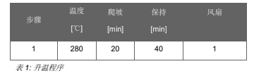

按以下程序消解样品:

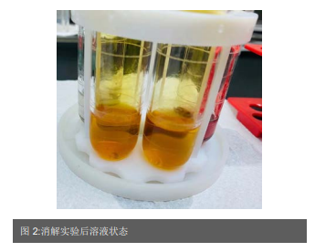

从结果可以看出,2.3 号样品均消解完全,1.4 号位基本澄清,需要测试的钌应该都释放出来,等待进一步测试结果。
