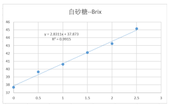

标准曲线:
折光法测量手抓饼酱的Brix值
X横坐标白砂糖添加量,Y纵坐标Brix,通过曲线可以计算出样品中白砂糖的添加量。
结论: 酱中添加的白砂糖是可以通过折光法测试出来的。最好每种类型的酱做条浓度曲线,来表征不同类型样品,白砂糖的溶解情况不同,浓度曲线也会有差异。而导致测试结果不够精确。建议等仪器购买后,不同种类的样品,做数据更多的浓度曲线,从而得到更符合实际情况的结果。
