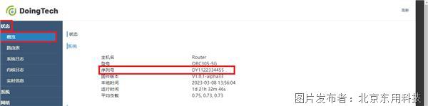

1.在我们连接路由器后,打开路由器web页面-系统-远程维护,勾选使能并点击保存并应用,

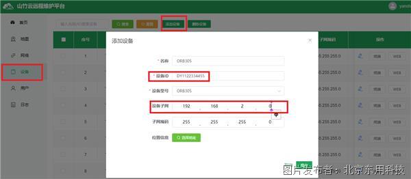

2.进入状态-概览页面复制设备序列号,登录山竹云远程维护平台m点doing-tech点com,(将点替换为.)添加设备,填写设备序列号与LAN口网段。

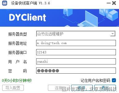

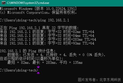

3.打开设备快线连接平台,即可远程连接路由器。
