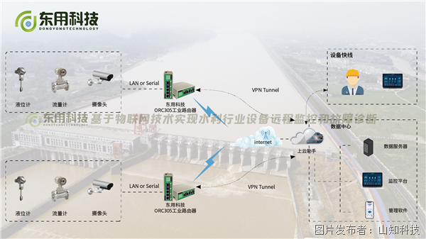

为全面提高水资源利用效率、做好实时监控,解决传统监控设备的短板,切实保障人民生命财产安全,东用科技基于物联网通信技术推出水利在线监控系统解决方案。该系统由水利数据采集端、网络传输端、数据中心端三部分组成。
现场数据采集端:监控平台可以24小时不间断采集现场实时数据,动态显示现场各个监控站点变化的数据,自动形成报表,对相关数据进行监控和采集。
网络传输端:由ORC305工业级无线路由器与数据采集端相连接,通过运营商网络使前端与数据中心建立一条数据通道,实现数据透明传输和路由功能,便于数据的传输和备份。
监控中心:服务器通过接收来自前端传输的数据进行存储备份与展示,通过系统软件对数据进行还原展示,并对数据进行处理分析,进一步增强了系统数据通信安全性能保障,便于管理维护人员统一处理。

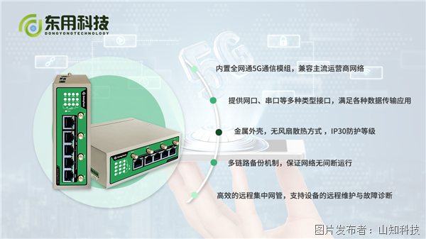

2、ORC305工业路由器支持VRRP技术、ICMP心跳包、PPP数据链路层检测,内置看门狗芯片,以太网、蜂窝网络等多种连接方式,保证设备网络7X24小时稳定在线。
3、内置看门狗芯片和故障自动切换功能,保证设备在出现故障时能够自动复位,确保网络的稳定在线。
4、ORC305工业级无线路由器具备EMC三级防护、可在-40℃-70℃极端环境下稳定运行,0%-95%潮湿环境下无凝结,可轻松应对多种残酷工业环境。
5、体积小巧,易于安装部署,使用无线网络可免去施工挖土挖沟与复杂布线,有效应对水库地理位置偏远、线缆架设困难的问题。
