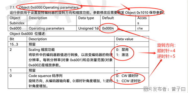

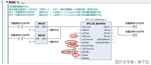

11.编写修改旋转方向梯形图程序
修改编码器旋转方向:
操作参数对象索引:16#6000,子索引:0 ,UINT,修改后要触发一次参数保存,断电不丢失。
按下“设置顺时针方向开关”,"旋转方向" = 4,使用ETC_CO_SdoWrite指令修改编码器旋转方向。
按下“设置逆时针方向开关”,"旋转方向" = 5,使用ETC_CO_SdoWrite指令修改编码器旋转方向。
12.EtherCAT编码器参数保存梯形图程序
编码器参数保存指令:
存储应用参数对象索引:16#1010,子索引:0,UDINT,
修改完旋转方向和修改预设值后 都需要触发一次参数保存指令,
按下“参数保存开关”,使用ETC_CO_SdoWrite指令将常数 16#65766173写入存储参数对象中,触发一次参数保存,断电不丢失。
