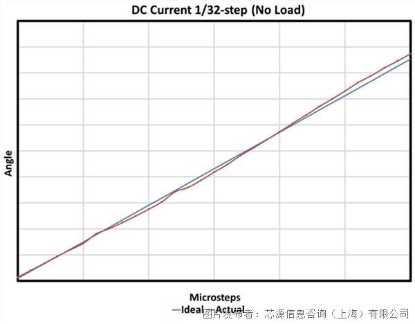

第一个实验单独测量了电机的精度。我们用精确的直流电流源来驱动两相,电机轴上无扭矩负载,只有一面镜子安装在轴上(参见图 2)。
采用这种装置测量的结果显示出了很小的非线性度;但总体而言,角度精度良好,约为 ±0.03°。而且,电机运动具有单调性(参见图 3);也就是说,电机永远不会朝错误的方向移动或无法移动。如果出现这类错误,那只能说明电机本身具有固有误差,或者测量错误。在这里,1/32 步对应精度为0.056°。
