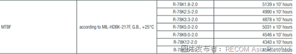

RECOM 数据表中明确说明了 MTBF 的计算条件。例如,“根据 MIL-HDBK-217F,GB,+25°C”,这意味着使用的标准是军事手册第 217 号 F 版,受控环境条件为地面良性,环境温度为 25°C。
alt文本: RECOM 数据表中的 MTBF 计算条件
