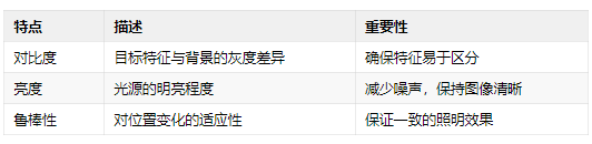

好的机器视觉打光应具备以下三个关键特点:
1.高对比度
对比度是指目标特征与背景之间的灰度差异。高对比度使特征更容易被系统区分。例如,在检测螺丝时,如果光源能让螺丝头部与背景形成明显亮度差异,系统就能轻松识别。好的光源应最大化需要检测特征与背景的对比度,同时最小化无关部分的干扰。
2.足够亮度
光源亮度不足会导致图像噪声增加,降低系统准确性。亮度不够时,可能需要增大摄像头光圈,这会减少景深,影响图像质量。此外,亮度不足还会使自然光等随机光源对系统的影响更大。因此,选择更亮的光源通常是更好的选择。
3.鲁棒性
好的光源应对物体位置的变化不敏感。无论物体在摄像头视野中的位置或角度如何变化,照明效果应保持一致。方向性过强的光源可能导致镜面反射,增加高亮区域的干扰,不利于特征提取。

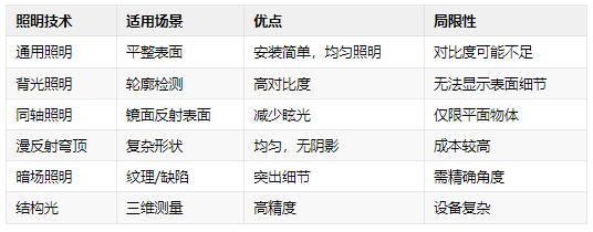

常见的照明技术不同的照明技术适用于不同场景,以下是六种常见技术:
1.通用照明
使用环形灯或点状灯,提供均匀照明,适合表面平整的物体。环形灯易于安装,常用于漫反射表面的检测。
2.背光照明
光源位于物体和摄像头之间,产生强烈对比,适合检测透明物体轮廓或测量尺寸。例如,可用于检查硬币直径,但无法区分正反面。
3.同轴照明
光源与摄像头轴向一致,通过半反射镜将光线投射到物体表面,适合镜面反射的平面物体,如电路板检测。
4.漫反射穹顶照明
使用半球形光源提供均匀漫反射光,减少阴影和镜面反射,适合复杂形状或高反射表面的物体,如组装电路板。
5.暗场照明
低角度照明,突出物体表面的纹理或凸起部分,适合检测表面缺陷或纹理变化。
6.结构光
投射特定几何形状的光(如线形或网格),用于三维测量或表面缺陷检测,常涉及激光或光纤。
此外,新型多光谱和超光谱照明技术通过使用多种波长的光,提供更丰富的物体信息,适用于高级检测任务。
