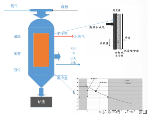

气化炉在煤化工中一直扮演着不可替代的角色,它是煤转化与清洁利用的核心设备,该装置以煤为原料,采用粉煤加压气化工艺生产粗合成气,向下游变换装置提供有效合成气(4.0 MPa,150,000 Nm3/h),气化装置的主要生产单元包括煤粉制备及输送、气化及合成气洗涤、渣水处理、细渣过滤和灰水除硬等。
以往气化炉内部反应温度无法直接通过传感器直接检测,操作气化炉,获取最佳气化反应温度只能凭借人工经验。气化炉温度直接影响气化反应效率和产物质量,气化反应温度、压力、氧煤配比更是其生产过程中关键的操作参数,获取最佳反应温度及操作参数比实现精细化控制,亟待解决。

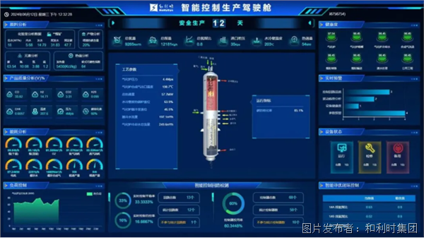

和利时工业智能体AIXMagital全面接入DeepSeek大模型,面向煤化工行业丰富场景进行设计与优化,满足工业智能应用在确定性、可信性、适用性、可控性、工程化等方面的严格要求,其煤化工AI工业智能套件,通过传感器网络,实时表征气化炉温度并获取气化炉等设备的运行状态、环境参数等信息,根据信息进行智能决策与控制,为煤炭资源的高效、清洁利用提供重要支撑。

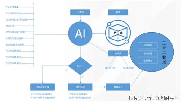

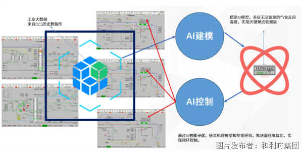

和利时煤化工AI工业智能套件(温度表征)依托AI模型,实时表征无法监测的气化反应温度,实现关键测点软测量,并借助时序模型完成对未来温度趋势的预测,综合考虑压力、流量、原料特性等多变量,优化温度控制策略,根据气化反应需求,动态调整加热功率、冷却系统或进料速率,确保温度稳定在最佳范围内,提升产物质量。
核心功能模块2:
智能寻优——动态调整氧煤比,
提升气化效率
和利时煤化工AI工业智能套件(智能寻优)通过人机结合不断迭代,以机器自动学习为主、专家定义与修正结合,构建气化炉知识图谱,基于历史数据,建立氧煤比与气化效率、合成气成分(如CO、H₂含量)之间的关系模型,并依据用户的反馈、语料的增加与更新,不断进行温度和氧煤比控制模型的更新与迭代。通过对装置各个运行工况的分析计算,得到运行参数的最优标杆值,根据实时工况(如煤粉特性、氧气纯度等),动态调整氧煤比,确保气化反应处于最佳状态,避免资源浪费。
