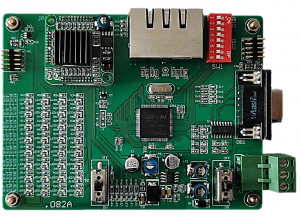

① OEM模块标准评估板
功能说明:
1. 开发板上X1端子,直流24V供电。
2. 本开发板支持2种串行接口,包括USART接口和SPI接口。
3. 本开发板具备32个引脚的IO信号,可以满足32个点的数字量IO设计。
4. 本开发板对外提供一路RS232信号,用于打印信息。
5. 本开发板主芯片使用STM32F103VCT6,开发例程基于此型号芯片编写。
6. JP2插针是开发板主芯片的程序烧写口。
7. 拨动开关S1:拨到ON时,开发板供电;拨到OFF时,开发板断电。拨动开关S2始终处于OFF状态。

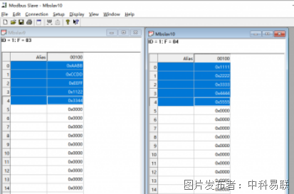

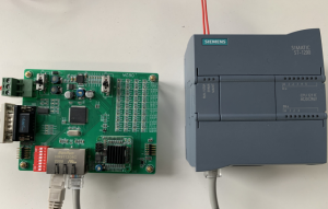

西门子PLC S7-1200作为PROFINET主站,PROFINET通讯模块插在标准评估板上作为从站,通过网线连接两个设备进行通讯。评估板上的RS232端口与电脑连接,用Modbus Slave软件查看接收到的来自PROFINET网络中数据,或者向开发板发送数据从而发送给PLC。

2) 使用交换机将西门子 PLC、开发板、电脑连到一起,PLC 程序下载到 PLC;
3) 使用RS232 连接线,将电脑与开发板的 DB1 端口连接;
4) 电脑打开 Modbus Slave 软件,建立连接。

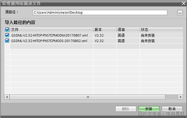

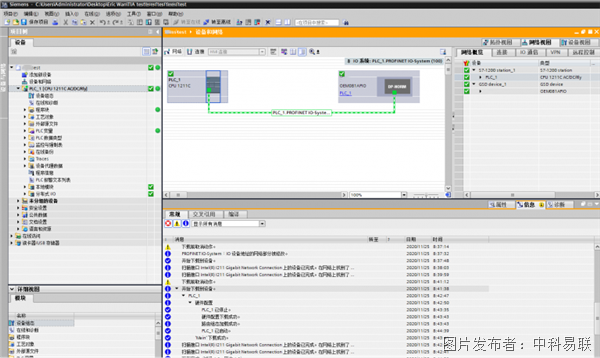

① 导入对应PROFINET通讯模块的gsd文件到博图软件中,便于之后网络组态与设备配置使用

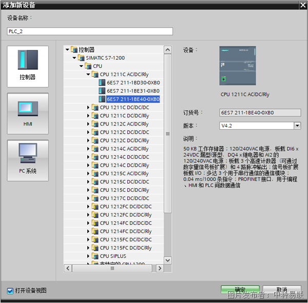

② 选择–>添加新设备–>找到并添加所使用的PLC型号,这里以S7-1200为例

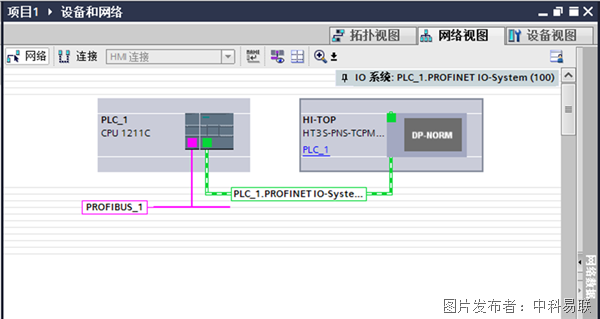

③ 找到所导入的GSD文件对应的设备,并添加到设备组态中,并连接PLC与通讯模块

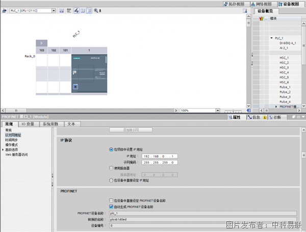

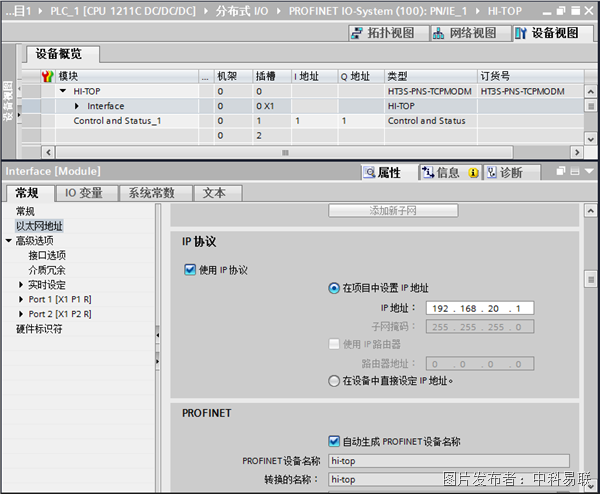

④ 配置PLC的IP地址与设备名称(这里使用“自动生成PROFINET设备名称”)
⑤ 配置OEM模块的IP地址与设备名称,这里使用默认的GSD文件中HI-TOP名称,也可以对设备额外设置其他名称,但需注意与网络组态中的一致,否者无法找到设备。

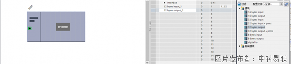

⑥ 在设备视图中添加输入输出模块,这里分别添加32 bytes input和32 bytes outputs为例

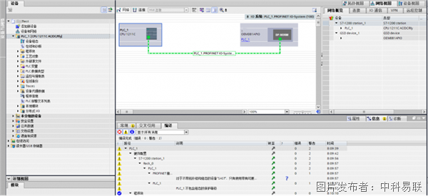

⑦ 选择“编译”,检查是否有报错:

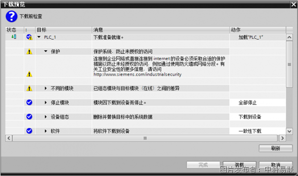

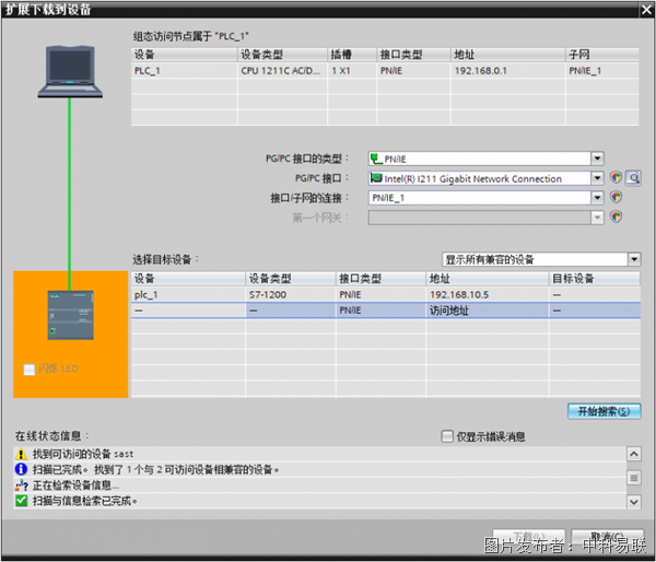

⑧ 选择“下载”,在出现的窗口中分配对应的子网,点击“开始搜索”找到可访问的设备,并“下载”
⑨ “装载”配置
⑩ 选择“转至在线”可监控网络状态,所添加设备后显示绿色对勾代表通讯状态正常。

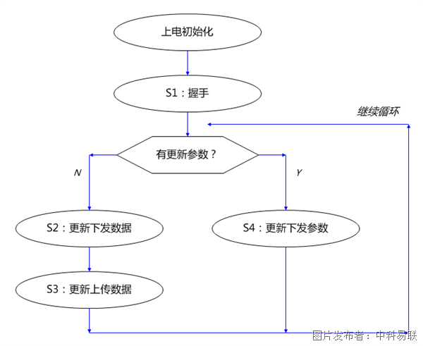

① 状态机
无论使用USART还是SPI,OEM模块都作为主站运行,遵循下面的状态机:
② 数据区定义

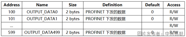

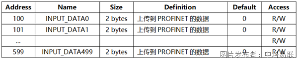

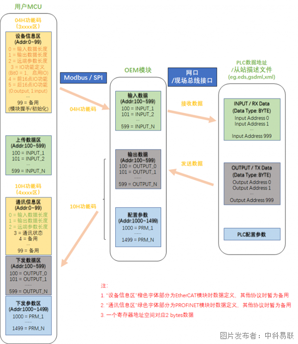

根据功能的不同,OEM模块用到的数据区划分为5个区域,分别是:通讯信息区、下发数据区、下发参数区、设备信息区、上传数据区。OEM模块在“S1 握手”阶段读取设备信息区的数据,由于PROFINET模块目前未使用此区域的内容,所以用户仅需要正确回复报文即可,OEM模块忽略数据值的内容。
下发数据区(4xxxx区 – 10H功能码)(最大1000字节)
上传数据区(3xxxx区 – 04H功能码)(最大1000字节)

在“PLC变量”中添加需要在线监视或修改的变量,在“监控与强制表”中添加监控表,并添加对应的变量,可进行变量的监测。另外,这里可以通过Modbus Slave软件监测从站开发板的收发数据。在博途和Modbus Slave可以分别查看相应的收发数据,PROFINET模块通讯正常,并完成PROFINET数据交互。(注意OEM嵌入式通讯模块数据区Modbus寄存器地址从0x100开始)
