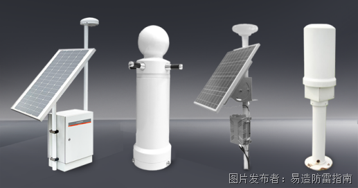

二、各种雷电预警系统分析

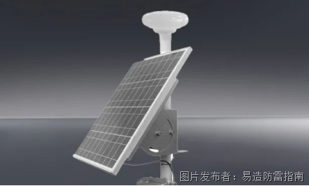

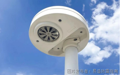

1、场磨式雷电预警系统
场磨式雷电预警系统是基于大气电场测量的原理设计的,它通过电机带动转子匀速旋转,实现对定子的屏蔽与非屏蔽切换产生感应电荷来测量电场强度和方向。场磨式雷电预警系统能够实时监测大气电场强度,并通过融合双算法技术实现高精度预警。
预警算法成熟,准确性高,是唯一能探测到雷电从初始-成长-成熟-消散4个全生命周期的雷暴探测仪,其漏警率为零。抗干扰能力也强,即使在复杂环境中,也能稳定运行,可在雷电临近前30分钟发出预警。
由于场磨式雷电预警系统存在暴露式机械转动部件,所以需要定期进行维护保养。

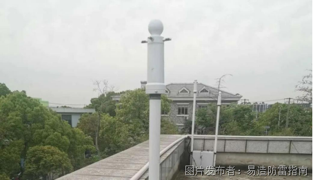

2、电子式雷电预警系统
电子式雷电预警系统也是基于静电感应原理,是通过测量电场变化率来判断雷电活动,其核心部件为全电子芯片式组件。
响应速度快,可靠性较高,平时不需要维护。但预警准确性较低,仅依靠电场变化率进行预警,容易受到外界干扰,存在零点漂移,且误报率较高,预警有滞后,常常是在雷电发生后报警。

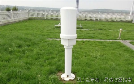

3、固态式雷电预警系统
固态式雷电预警系统采用固态电子元件,其内部设有一次和二次电极和固态材料等,通过电极感应大气电场的变化实现雷电预警。
无机械运动部件,因此具有较高的可靠性,使用寿命长,可用于多种复杂环境。但预警精度有限,目前关于固态式系统的具体预警精度数据较少,但整体精度可能不如场磨式,有效预警率低,也是在雷电发生后报警。

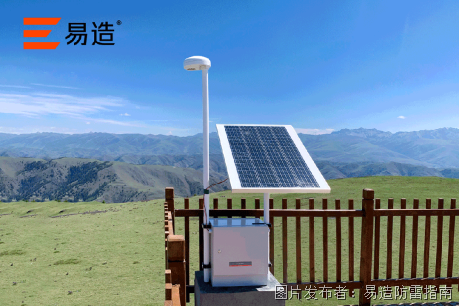

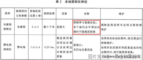

4、基于闪电定位的雷电预警系统
闪电定位系统是通过其大范围的监测来判断雷云移动轨迹的,雷云放电会产生电磁辐射,定位云闪、地闪来提供高精度的雷电位置和强度信息,从而实现预警。
使用高精度定位技术,能够准确判断雷电发生的位置和强度,且覆盖范围广,适用于大面积数千公里区域的雷电监测。
但设备成本高,对于以点为单位的企业来说,其预警技术存在一定得隐患,即首雷无法预警,预警准确性不能保障,特别是山区或海边单位。另一方面,基于其探测及预警原理,其警报持续时间往往长于电场仪预警,影响企业生产效率。
综合分析这几款雷电预警系统,从预警精度和准确率来看,场磨式雷电预警系统是较好的选择。同时也可以将多种系统技术结合使用,如在场磨式雷电预警系统中融入多普勒雷达、闪电定位数据,可以达到更准确的雷电预警效果,为人们的生命财产安全保驾护航。
