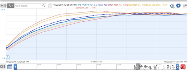

黄金批次:优化批次生产
通过对批次数据的分析,确定“黄金批次”的关键变量。实时监控每个批次的变量,快速确定它们与“黄金批次”在时间和进度上的偏差。根据偏差报警做出实时响应,确保实现产品质量目标和成本控制。

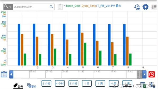

批次间分析:确保产品质量一致性
汇总多个输入、输出和过程变量进行全面的实时批次分析,包括统计过程控制(SPC)/统计质量控制(SQC)变量和关键绩效指标(KPI)在特定时间段内的分析。提供强大的指标来评估批次间的质量一致性,快速、轻松地识别和消除批次间的质量差异。

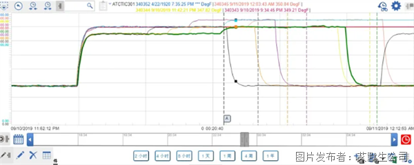

多批次相同过程参数曲线重叠对比分析
多批次不同批次参数分析

APRM通过自动生成批次报表,消除了手动分析,并为操作人员提供了对批处理过程的全面可视化,以更好地理解不同参数对最终产品质量的影响,并轻松识别多个生产线之间的批次差异。
