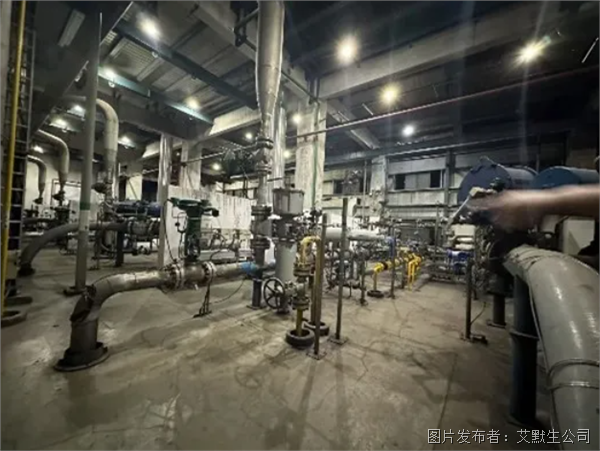

陕西某大型煤化工企业在气化装置上的氧气管线调节阀已投用十余年。从2020年起,该位置的氧气调节阀经常出现波动较大、阀门卡塞等问题,阀门只能选择手动控制,这对用户的操作使用造成极大不便。此外,氧气调节阀的控制精度会直接影响氧/煤配比,进而影响气化产品气的质量、成本,因此客户急切地需要解决这一困扰。
艾默生费希尔授权认证的区域合作伙伴及服务提供商-赛来通过多次到现场与客户进行技术交流,决定首先将氧气调节阀的智能阀门定位器升级为 PD (在线诊断),在每次气化炉倒炉后进行阀门状态诊断、分析,并出具诊断分析报告,用数据了解阀门实际情况。之后根据多次的现场专项走访调查 (Site Walk Down),结合诊断报告分析,确定氧气调节阀返厂维修升级方案,以解决阀门波动和卡塞问题,并提高控制精度。
