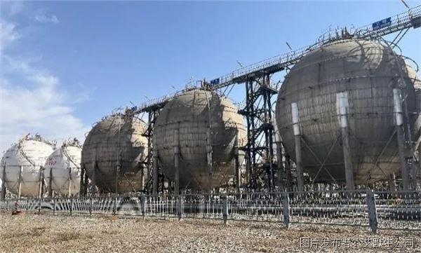

烯烃罐区作为关键单元,接收烯烃分离单元的乙烯、丙烯、混合 C4、C5+,以及外购丁烯-1和异戊烷,并输送至下游 PE、PP 用户。罐区配备 6台 2000m³乙烯球罐、5台 2000m³丙烯球罐、2台 3000m³混合碳四球罐、2台 1500m³ C5+球罐、2台 1000m³丁烯-1球罐、2台 1000m³异戊烷球罐 及 1台 1000m³内浮顶废甲醇水罐。

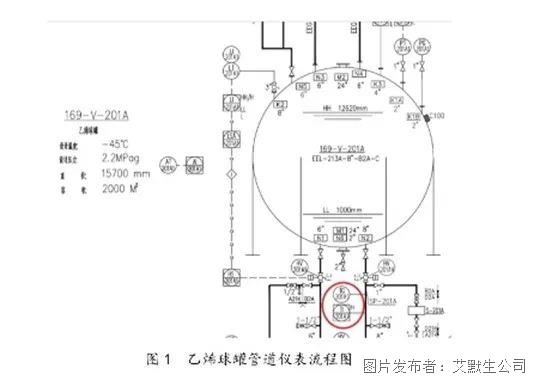

图1为乙烯球罐管道仪表流程图的截图,可以看到现有乙烯球罐的温度仪表安装在出口管线上,而非罐体本身,未符合规范。

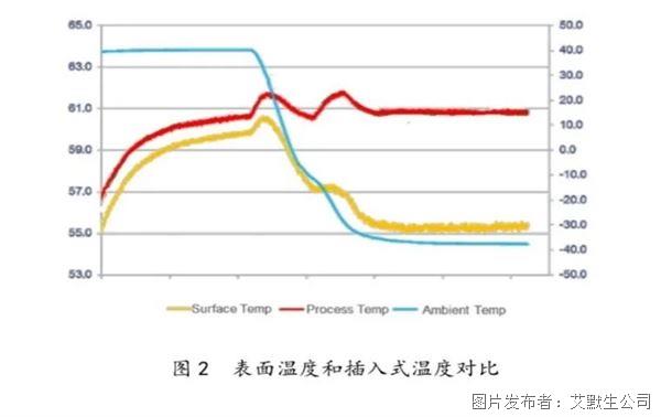

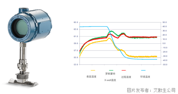

首先,我们选择了外贴式温度测量方案。传统表面传感器虽能降低泄漏风险,易于维护,但仅能提供表面温度数据,易受环境影响,如图 2 所示,由于环境温度与过程温度可能相差高达 40℃,该方案无法满足我们需要测量表面内侧介质的温度测量需求。
其次,我们查阅了行业案例,没有找到相同的整改经验可以借鉴。
最终,我们了解到艾默生罗斯蒙特 X-Well 非插入式温度测量技术。该技术通过夹持式安装测量管道表面温度,并利用热传导公式计算内部介质温度,确保测量精度,见图 3对比X-Well 技术测量温度与实际过程温度:
当环境温度稳定(40°C、-40°C、-20°C~-40°C),X-Well 计算温度(绿色曲线)与实际过程温度(红色曲线)几乎一致。
在环境温度从40°C骤降至-20°C的剧烈变化过程中,最大误差仅±0.8%,仍保持较高测量准确性。
图3 X-Well 技术测量温度与实际过程温度对比
同时,其非插入式设计非常适用于无需清罐、不动火的改造场景,完美契合我们的需求。鉴于该技术在管道测量中的成功应用,我们决定对其进行改进,以实现罐区温度测量的升级改造。

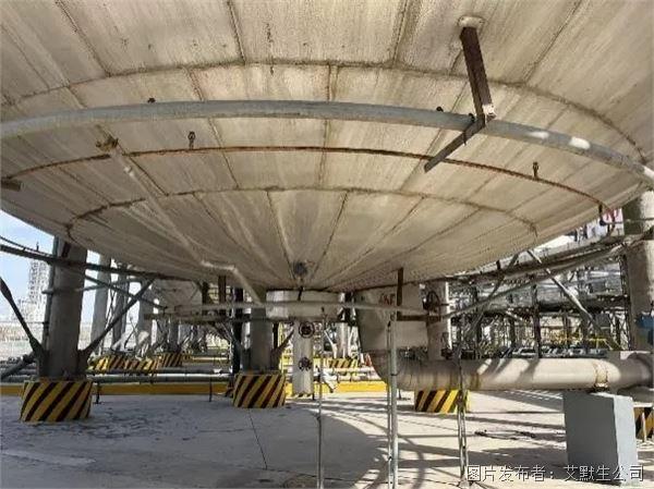

试用阶段:我们首先选择1个测点进行试验:
图4 X-Well变送器测试安装图
由于罗斯蒙特 X-Well 非插入式温度技术原本设计用于管道测量,我们制作了简易支架将其固定在储罐外壁(见图 4)。具体做法是:拆除原夹持式支架,使用角钢作为支架,并与变送器连接管焊接,最后用金属胶水将其粘贴至储罐表面。

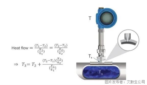

X-Well 技术可提供稳定、精准的管道内过程温度。其测量环境温度 T1 和管道表面温度 T2,结合已标定的导热参数 X1 和 K1,以及用户输入的管道壁厚 X2 和管道材质 K2,即可解算出 T3(过程温度)。
图5 X-Well技术计算过程

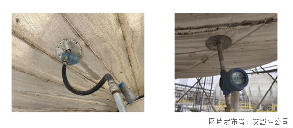

大规模应用阶段:由于之前1台成功试用,我们对烯烃罐区20个储罐中,陆续安装了25台,整个改造项目包括:
1.定制底座和仪表安装: 根据现场的使用情况, 与厂家协作特意加工了一批质量可靠,造型美观的底座,提升了现场仪表的安装质量(见图 7)。
图7 X-Well变送器实际安装图
