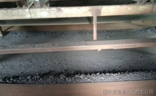

01聚焦难题一:大型煤粉仓,粉尘遮天
某尿素企业大型煤粉仓,在入仓、出仓及存储过程中产生大量粉尘,易吸附,环境噪声大,而且煤粉流动性差,易形成堆积角,料面不平或结块。之前用的雷达液位计总是测不准。
