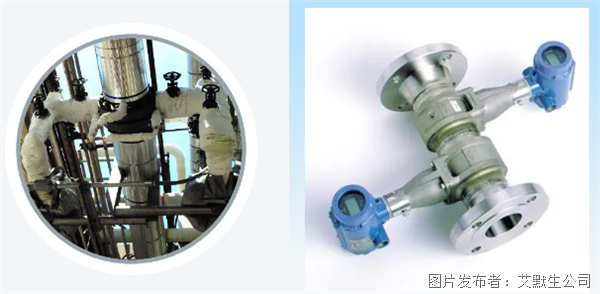

1挑战一
潜在的泄漏点会影响生产的连续性,增加生产成本,甚至成为安全隐患。
2挑战二
一次元件磨损会导致测量精度变差,可靠性下降,碳转化率降低,影响生产效益。
3挑战三
有限的管道空间可能无法为流量计提供足够长的直管段,导致流量计精度下降。
3艾默生提供了怎样的解决方案?

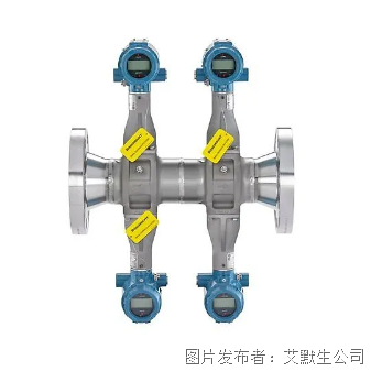

采用先进的高精度一体式焊接四头涡街流量计,与标准涡街相同的前后直管段要求,包含四个独立的变送器和传感器实现真正的冗余流量测量,其中三台变送器具备符合 IEC61508 标准要求的 SIL2/3 认证,接入 SIS 系统实现 2oo3 安全连锁控制,一台变送器接入 DCS 系统,精准测量氧气流量的同时提高系统的可靠性性和生产连续性。
4艾默生四头涡街有哪些优势?
高精度:
出厂前4个变送器同时标定,具备高度一致性,液体精度高达0.65%,气体精度1.0%
高可靠性:
采用全铸造全焊接表体设计,无垫片,消除潜在堵塞点和泄漏点,可在线更换传感器,运行更安全更可靠,具有 SIL3 认证
高集成度:
高度集成的一体化涡街方案, 4个独立的传感器和4个独立的变送器,完全冗余的一次测量元件,与标准涡街流量计相同的前后直管段要求
简化安装维护:
安装只需要简单的接线,安装简便,表体无可动部件,无维护要求
