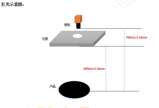

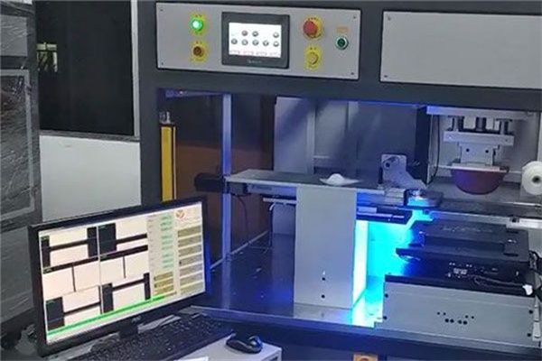

MasterAlign 视觉系统凭借高分辨率工业相机与专业光学成像系统,能够精准捕捉陶瓷元件表面的纹理特征与定位标识,实现像素级别的精准识别。即使面对表面反光、纹理复杂的陶瓷基底,系统也能通过智能光源调控,获取清晰图像,快速且准确地计算出陶瓷元件的位置与角度偏差,计算完成后,视觉系统会立即将数据传输至丝印设备,丝印设备依据指令迅速调整丝印头的位置与角度,确保丝印图案准确无误地印刷在预定位置。
在丝印过程中,视觉系统实时监测印刷图案的位置、形状与油墨厚度。无论是 0.1mm 的线路偏移,还是细微的油墨堆积,都能在瞬间被识别并反馈,帮助产线及时调整丝印参数。

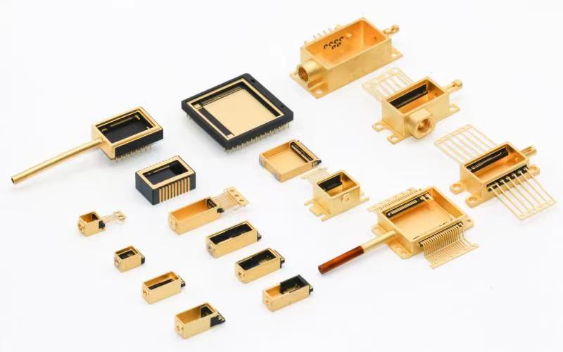

陶瓷电子元件的异形结构与多样化设计,给丝印定位带来巨大挑战。MasterAlign 视觉系统搭载先进的视觉算法,可快速识别元件特征点,自动补偿因元件摆放、设备振动造成的位置偏差。针对曲面、多层结构的陶瓷元件,系统通过透视畸变校正技术,将丝印定位误差控制在 ±0.05mm 以内,确保复杂图案也能精准呈现。

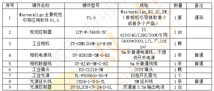

配置清单如下:
