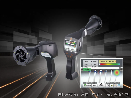

快速轻便定位泄漏点
这款手持式泄漏定位设备,是传感器监测压缩空气系统的得力助手。先靠数据分析找到泄漏的大致区域,再用它快速、轻松地识别、测量并记录低至 0.1L/min 的泄漏点。SDL100 仅重 600 克,续航达 6 小时,能轻松应对全天候检测任务。还有枪套设计,减轻负重,必要时能腾出一只手,方便又实用。

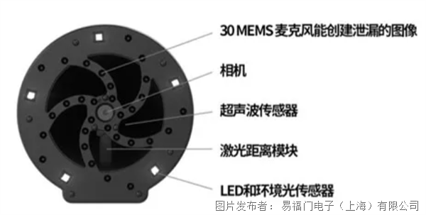

超强泄漏检测能力
SDL100配有30个MEMS麦克风、激光测距装置、摄像头和3.5英寸显示屏。其中,麦克风在环境噪声很高的情况下也能检测到泄漏声音,然后将听不见的超声波转换成声音信号并传输到耳机上。同时,泄漏点会通过实时摄像头图像在显示屏上清晰呈现,方便操作人员快速定位。

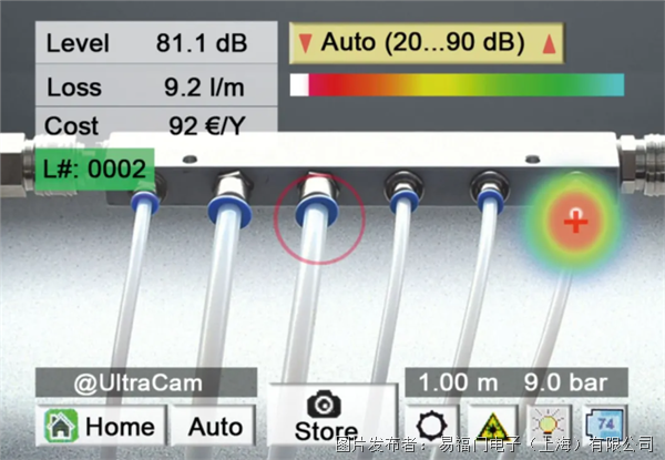

直观显示泄漏量和成本
设备可直接计算压缩空气的损失量及由此产生的成本(货币可自由设置),并在显示屏上直观显示。操作人员能立即了解泄漏的严重程度和潜在节省,为采取行动提供有力依据。

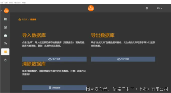

01 简化 ISO 50001 报表工作
现场采集的泄漏及维护信息可数字化记录在 SDL100 内,再通过数据内存传输到ifm提供的免费软件中,显著简化了符合 ISO 50001 标准的存档工作。这不仅提高了数据管理效率,还为企业满足能源管理标准提供了有力支持。

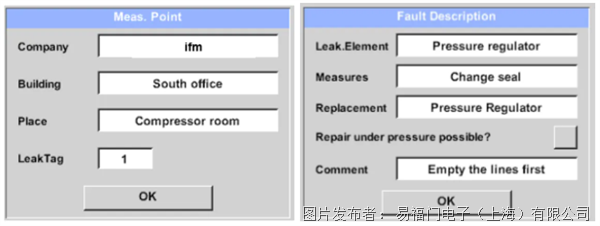

可通过触摸屏保存泄漏位置和维修说明, 还能用自带的标签纸记录泄漏信息,挂于泄漏点旁,便于后续追踪管理。这一功能对企业而言实用性极高,无论是重视能源管理体系认证、能源管理合同,还是有碳达峰、碳中和目标的企业,都能提供有力支持。
在 SDL100中可保存每个泄漏的数据:公司名称、建筑物、地点、泄漏标签序号(自动叠加)、泄漏元件、措施、备件、状态&压力下修复、注释
