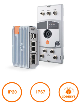

该系列提供双形态解决方案:IP20防护等级的AE3100专为控制柜设计,紧凑的125mm立方体机身内集成1.3GHz四核处理器;而IP67防护等级的AE3400则采用钝化压铸铝外壳,-25℃至55℃宽温域适应性使其在多种严苛工况下仍能稳定运行。

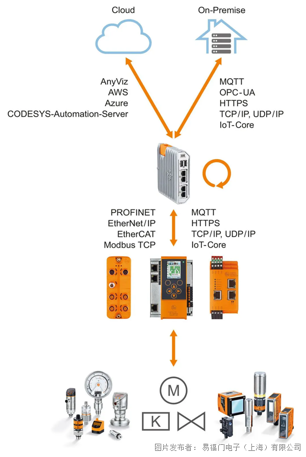

架构示意图

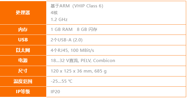

控制柜版:AE3100
IP20防护等级的IIoT控制器AE3100专为控制柜设计,紧凑的125×125×36mm机身符合DIN导轨安装标准。
性能与参数

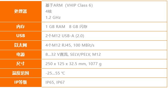

现场版:AE3400
IP67防护等级的IIoT控制器AE3400采用钝化压铸铝外壳,通过M12防水接口实现-25℃至55℃宽温域稳定运行。
性能与参数

01硬件控制:多协议并行与模块化设计
AE3400作为产线主控制器,通过模块化设计灵活扩展功能,例如通过Profinet控制伺服电机,同时以Modbus采集仪表数据,实现多设备协同。紧凑型设计可直接部署于工业现场。
02数据采集:实时整合与边缘存储
基于内置OPC-UA服务器和MQTT协议,AE3400从传感器、PLC等节点实时采集温度、能耗等数据,并通过本地存储(On-Premise)关联生产批次信息,为质量追溯提供完整数据链。
03云端协同:模板化传输与开放扩展
利用预置的CODESYS模板,AE3400将数据推送至AWS、Azure等云端,开放接口支持用户自定义开发适配私有云需求。
