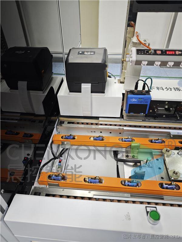

晨控智能为广东某汽车后视镜生产制造商提供解决方案,引入 RFID 技术后,当产品在各个工位之间流转时,RFID 标签能够快速与生产设备进行数据交互,设备无需等待人工输入指令或传递信息,即可自动获取产品的相关数据并进行相应操作。

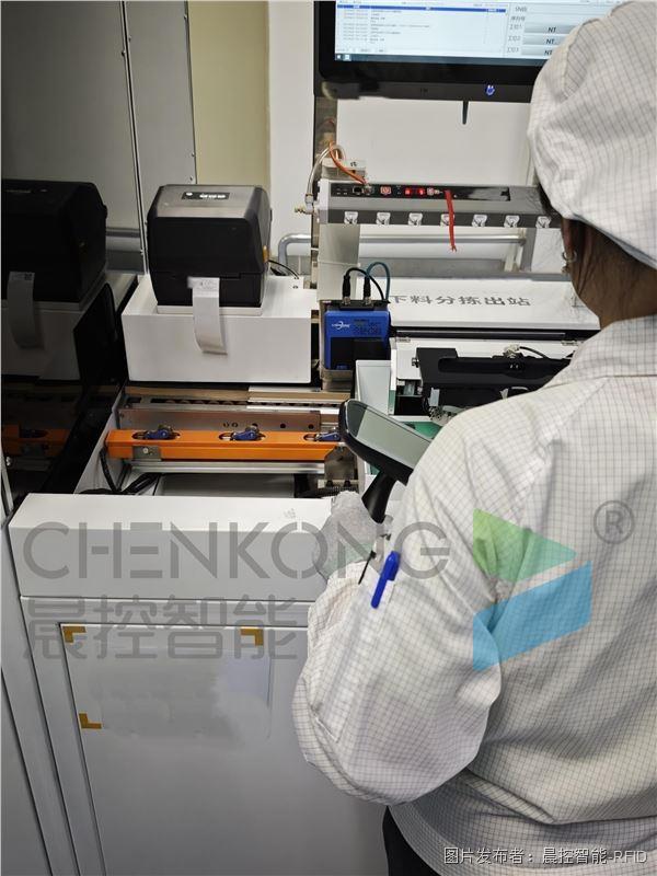

RFID 技术的非接触式数据读写特性,为后视镜生产数据管理带来了极大便利。在生产线上,每个后视镜载具都配备一个 RFID 标签,从产品进入第一个工位上料扫码入站开始,RFID 标签就成为产品的 “数字身份证”,在暗室测试环节,设备读取 RFID 标签中的产品信息后,可自动调整测试参数,实现对不同型号后视镜的快速切换测试,大大缩短了生产节拍。在第五个工位下料分拣出站时,读取 RFID 标签内容并输出二维码贴在后视镜上的过程也一气呵成,使得整个生产流程更加流畅、高效,有效减少了产品在生产线上的停留时间,提高了生产线的产能。这种非接触式的数据写入方式,无需人工干预,避免了因人工记录数据可能产生的错误,大大提高了数据的准确性和完整性。
