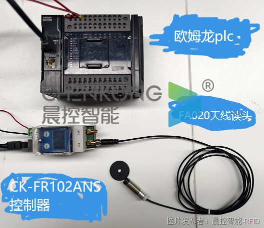

lRFID控制器:CK-FR102ANS-E01
lRFID读写天线:CK-FA012-2M
lPLC:欧姆龙NX系列PLC

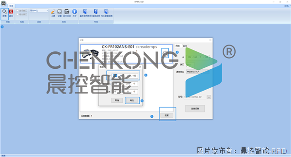

配置设置: 1、配置IP
打开配置软件,搜索设备后,
点击齿轮,修改IP
确定保存

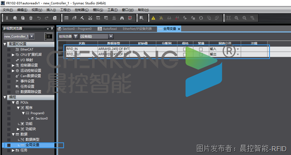

1、新建变量
l打开欧姆龙程序,在全局变量中新建两个246的数组
l分别将网络公开设置为输入和输出,作为读卡器的输入输出

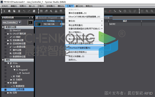

2、进入EIP配置
l在上方工具,点击EtherNet/IP连接设置
l双击需要连接的plc设置

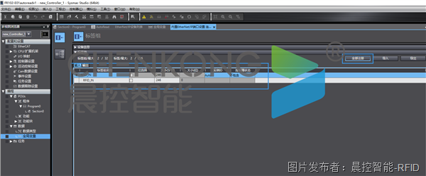

3、建立标签组
l在标签组右上角点击全部注册
l选择刚刚新建的两个数组变量,点击注册

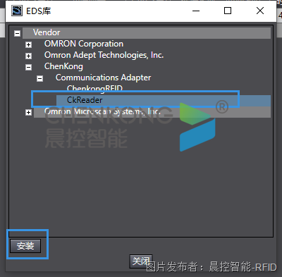

4、添加ESD文件

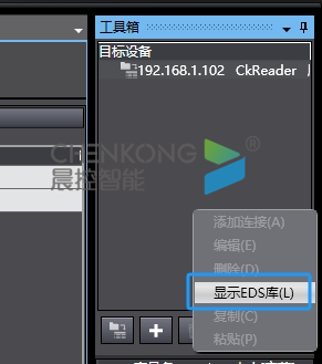

l右键工具箱空白处
l点击显示EDS库,在库中添加设备eds文件

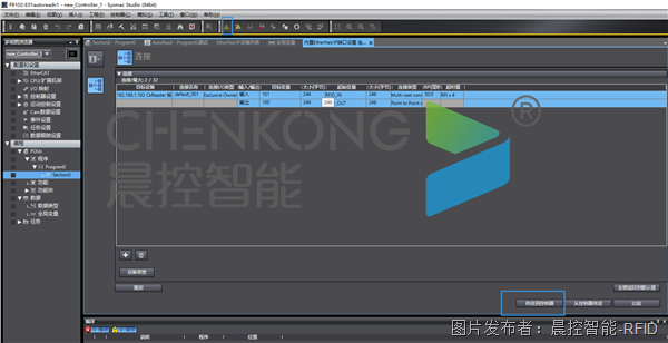

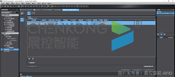

5、添加连接
l点击工具箱加号“+”。
l输入节点地址(案例以读卡器设备ip为192.168.1.102)
l型号名称:选择刚刚添加的eds文件。
l修订版:1
l点击添加
l右键加入的设备,点击添加连接
l填写输入输出,大小字节填写为246,选择刚刚添加的标签组
6、下载配置
l点击在线,连接PLC
l点击下方的传送到控制器,将配置下载至PLC中,即可连接完成
