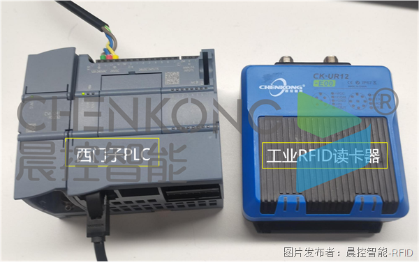

晨控CK-UR12系列作为晨控智能工业级别RFID读写器,支持大部分工业协议如RS232、RS485、以太网。支持工业协议Modbus RTU、Modbus TCP、Profinet、EtherNet/lP、EtherCat以及自由协议TCP/IP等。
本期主题:围绕CK-UR12产品的TCP通讯协议与西门子PLC进行通讯配置说明。
0、准备阶段
l RFID读卡器配置软件:RFID_TOOL
l 编程软件:博图V14
l RFID读写器:CK-UR12-E00
l PLC:西门子系列PLC
l 通讯协议:Modbus TCP
l 连接方式:以太网

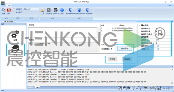

配置设置: 1、连接设备

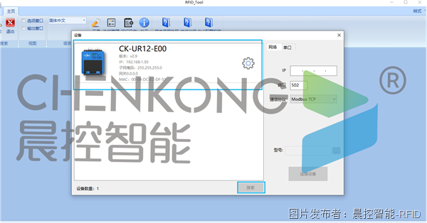

打开配置软件,搜索设备后,
选择设备连接
2、设置读卡器参数

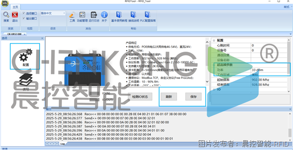

(1)可根据需要设置读卡器功率大小,保存后刷新即可

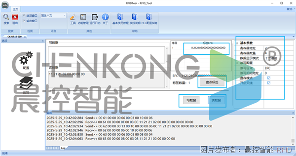

(2)读取区域及盘存模式
盘存模式可以同时识别获取到多个标签,选择对应的标签进行读取操作。

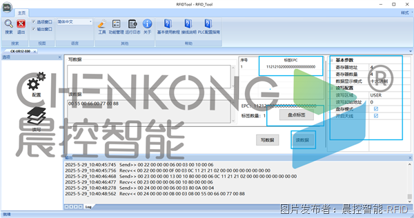

盘点到标签后选定标签,操作读标签USE区数据
盘点到标签后选定标签,操作读标签EPC区数据

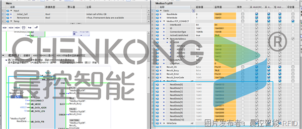

3、通讯设置

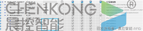

设定PLC中通讯读卡器的IP
打开ModbusTCPDB->ModbusTCP_CONNECT->RemoteAddress->ADDR
4、下载程序到PLC,读卡器连接成功亮绿灯。

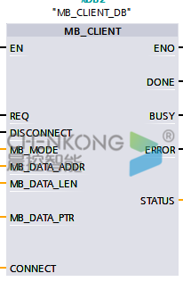

5、功能块使用说明

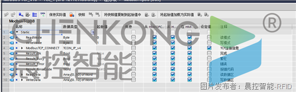

(1)写操作例子
1先将数据写入写数据块中
2触发写入操作
3等待操作完成置位,即数据写入到标签完成
(2)读操作例子
1触发读取操作
2等待读取操作完成
3读取完成后在读数据块中取读取到的数据
