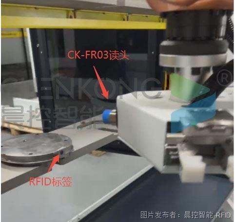

山东某零件加工厂存在问题:
1)在复杂的生产流程中,零件种类繁多、尺寸各异,传统识别方式易出错且效率低下,难以满足高速、高精度生产需求;
2)现场的安装空间比较小,需要有小尺寸的RFID读卡器以及标签
3)生产过程中的数据追溯与质量管控也亟需更智能、可靠的解决方案。
晨控提供的解决方案:
)精准识别与定位

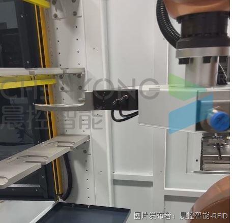

在工厂的自动化生产线上,工业机器人安装了 CK - FR03 读写器。该读写器工作频率为 13.56Mhz ,遵循 ISO15693 标准协议,能快速、准确识别零件座台中嵌入的 RFID 标签。当零件运输至指定位置,CK - FR03 靠近读取标签信息,获取零件型号、规格、生产批次等关键数据,为机器人夹取操作提供精准指引。
)生产流程自动化协同
CK - FR03 读写器与 PLC、MES 等系统深度集成,构建起智能化生产网络。当读写器识别零件信息后,立即将数据传输至 PLC 系统,PLC 根据预设程序与参数,精准控制工业机器人的动作,如夹取力度、移动轨迹、放置位置等,实现零件自动化搬运与加工。同时,MES 系统借助 CK - FR03 采集的数据,实时监控生产进度、设备状态与质量信息。一旦出现异常,系统及时预警并追溯问题源头,如某批次零件质量瑕疵,可通过标签信息迅速定位生产环节与设备,便于及时调整与处理,保障生产流程顺畅与产品质量稳定。
(三)产品全生命周期追溯
每一个零件座台的 RFID 标签如同 “电子身份证”,记录零件从原材料采购、加工制造到成品组装的全流程信息。通过 CK - FR03 读写器,产线可随时调取产品信息,实现全生命周期追溯。

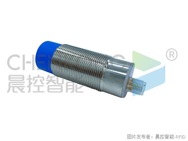

晨控CK-FR03系列读写器特点
1)高集成度设计优势
CK - FR03 集天线、放大器、控制器于一体,采用 3 合 1 紧凑型结构。高度集成设计极大简化系统布线与安装复杂度,减少设备占用空间,尤其适用于空间紧凑的生产工位。
2)丰富接口与协议支持
CK-FR03系列是一款基于射频识别技术的高频RFID标签读卡器,读卡器工作频率为13.56MHZ,支持对I-CODE 2、I-CODE SLI等符合ISO15693国际标准协议格式标签的读取。具备 RS232、RS485、以太网等丰富工业通讯接口 ,支持 Modbus RTU、Modbus TCP、Profinet、EtherNet/IP、EtherCat 等多种工业协议。
3)高防护等级适应恶劣环境
防护等级达 IP67,具备出色的防水、防腐蚀、防干扰性能。在充满油污、水汽或强电磁干扰的工业生产环境中 能稳定运行,无惧恶劣工况考验
