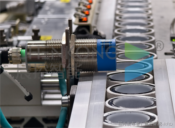

针对圆柱电池生产线的特殊工况,晨控智能推传统识别不可替代的RFID +圆柱电池托杯RFID标签优势方案
方案优势

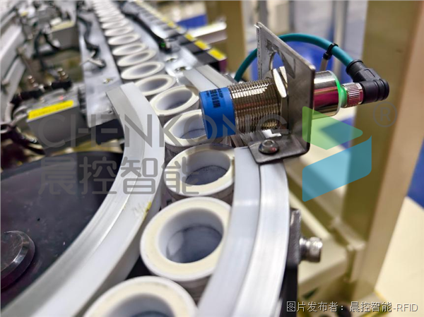

非可视与抗干扰识别:
无需光学对准,可穿透绝缘层等非金属遮挡物读取标签,适应拖链线密集堆叠、高速移动的物料传输场景。
极端环境适应性:
圆柱电池托杯RFID标签满足烘干、热压等高温工序需求;防护等级 IP67,可抵御电解液溅蚀与高压清洗。
识别面无需固定:
圆柱电池托杯RFID标签配合RFID可360°无死角识别,无论运行过程托杯如何旋转都可精准识别

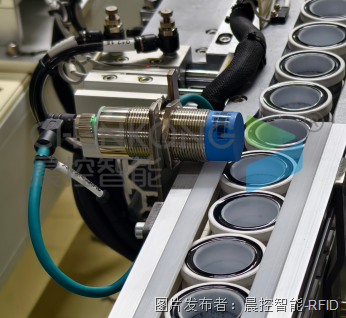

在实际应用中,,每个圆柱电池托杯RFID标签和圆柱电池都有一个唯一编码,进料工位的RFID读卡器可实现将圆柱电池与圆柱电池托杯RFID标签绑定,在工位流转中可通过进出料口安装RFID读卡器来识别读取托杯数据,上传到上位系统形成溯源数据。通过这种方式实现了对圆柱电池生产全过程的实时监控与管理,有效提高了生产效率和产品质量。

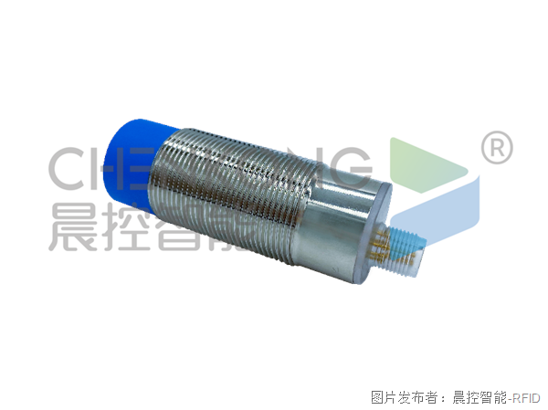

为满足圆柱电池生产需求,晨控智能推出了CK-FR03系列 RFID 产品,该系列产品具备以下特点:
高度集成化设计:
集天线、放大器、控制器于一体,采用先进的集成芯片技术,实现了设备的小型化与高性能。这种高度集成的设计不仅减少了设备的体积和重量,方便安装在空间有限的生产设备上,还降低了设备间的连接复杂度,提高了系统的稳定性和可靠性。
便捷安装与灵活部署:
产品体积小巧,结构紧凑,安装方式灵活多样,适配拖链线狭窄空间安装,减少线缆排布复杂度
标准通讯协议与接口:
遵循标准的工业 ProfiNetEtherNet/IPEtherCAT等工业通信协议,支持以太网接口。这种标准化的设计使得 RFID 系统能够与多种品牌PLC通讯无缝对接,实现数据的实时传输与共享为生产调度和质量管控提供及时的数据支持。
高防护等级:
防护等级达到 IP67,具备卓越的防水、防尘、防油污和防腐蚀性能。
高速读取
工作频匹配拖链线的高速生产节拍
