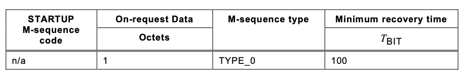

01 / STARTUP下的M-Sequence Type图片
上图就是STARTUP模式下的M-Sequence Type,规范就定了一种即TYPE_0,1字节,同时规定了其最小recovery time是100TBit
这个最小的recovery time简单理解为循环时间就行,也就是主站每隔100TBit主动发起数据,这个时间和通讯速率有关系,如果是COM3,则是400多us的时间;如果低于这个时间在规范看来是不合理的。

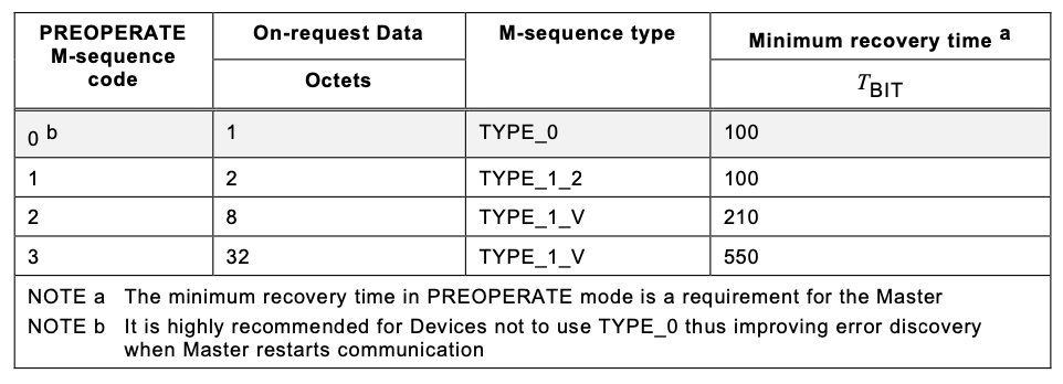

02 / PREOPERATE下的M-Sequence Type
PREOPERATE模式下,M-Sequence Type 可以有TYPE_0和TYPE_1,TYPE_1又分解为TYPE_1_2和TYPE_1_V,也就是OD字节长度不一样而已;
一般市面上的从站,都是TYPE_1_V类型,字节长度在8字节左右,也有部分是2字节,比如巴鲁夫的某些产品就是2字节。
M-Sequence code就是对他的编码,用于在IO-Link报文中进行传输,可以看到PREOPERATE模式下有4个code可以用。

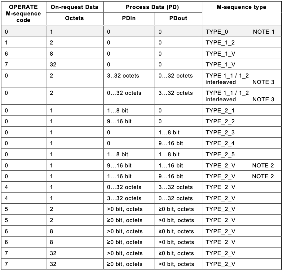

03 / OPERATE下的M-Sequence Type
再来看看OPERATE下的M-Sequence Type,其一下子增加了好多code,有21个之多,但大部分都是重复的0,而且没有2和3这两个code,很是奇怪。
那么这么多code怎么来区分呢,它是根据OD的字节和PD字节来区分的。
⭐️1~4行:
这里很好辨认,就是OD字节不同,其code也不同,OD的字节只有1,2,8,32四种,没有其他字节选项;
⭐️5~13行:
OD都是1个字节(除了兼容1.0版本OD是2个字节外),然后根据PD的字节数,拆分为多个类型,覆盖TYPE_2_1~TYPE_2_V;
⭐️14~21行
根据不同的OD字节,确定不同的code,但都是TYPE_2_V类型。

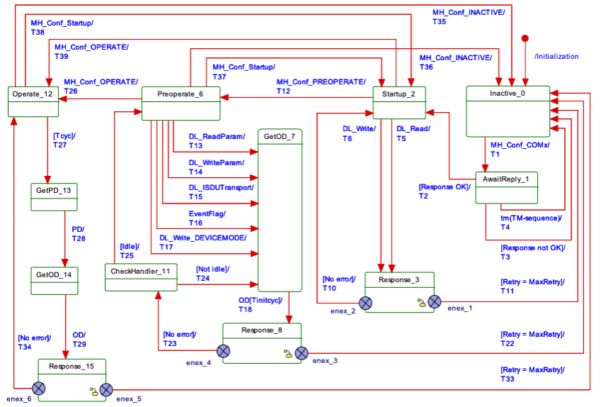

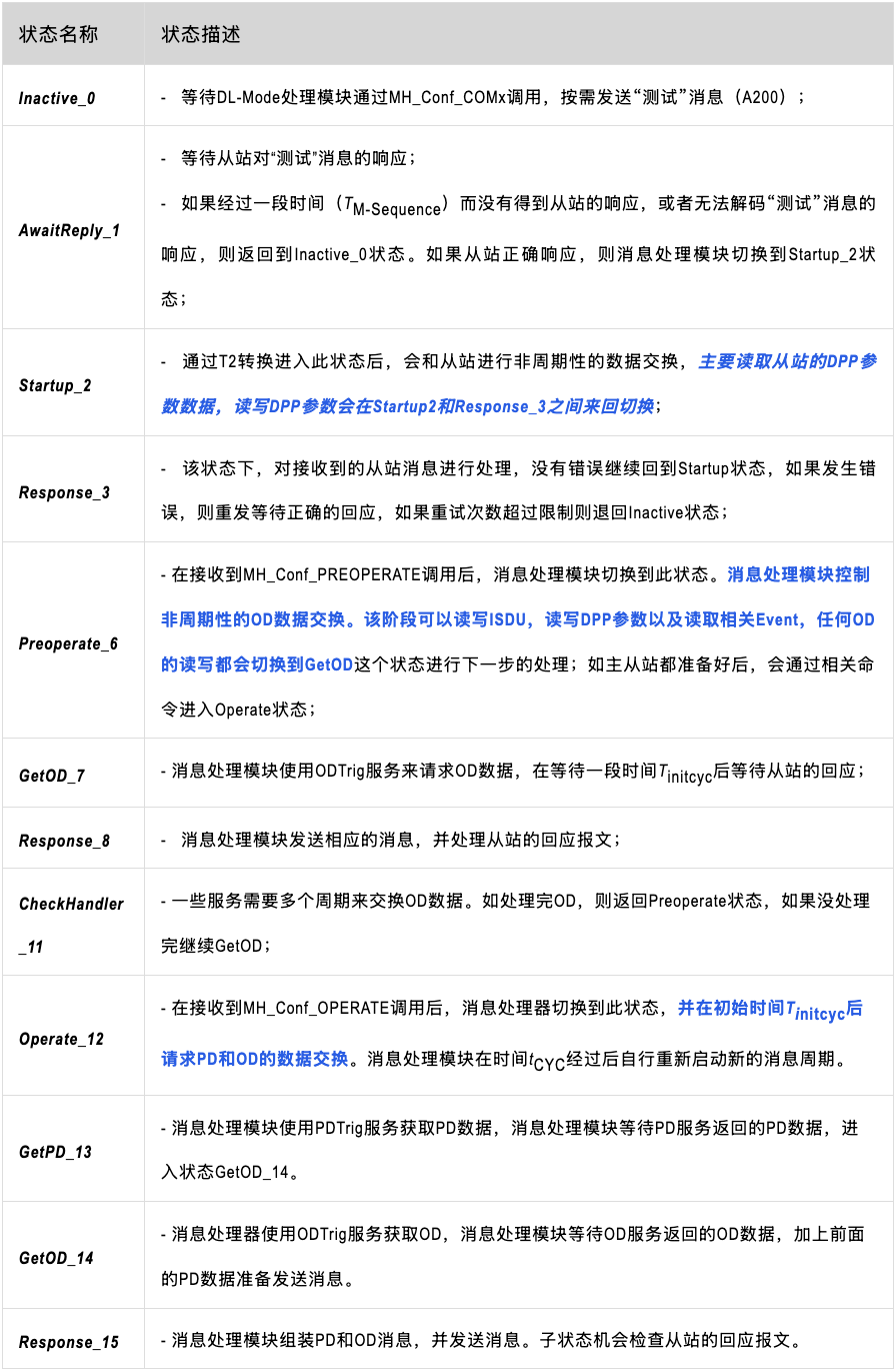

02 主站消息处理状态机

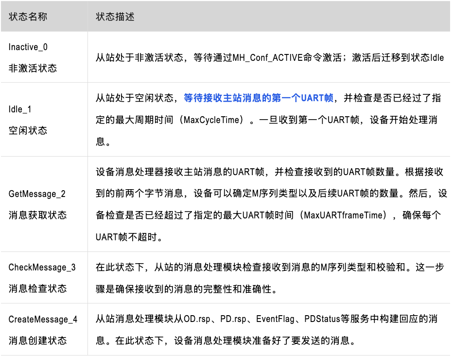

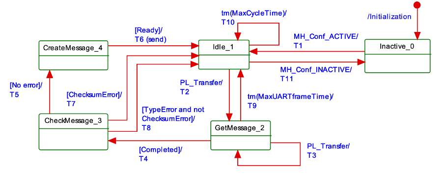

03 从站消息处理状态机
T1
Inactive_0Idle_1,通过消息模块的初始化实现。
T2
Idle_1GetMessage_2,当物理层有中断,接收到一个报文后,触发PL_Transfer事件,在OPERATE状态下动"MaxUARTframeTime""MaxCycleTime"定时器。
T3
持续接收报文,每次接到报文需要重新启动"MaxUARTframeTime"计时器,用于判断下一个消息是否会超时。
T4
判断报文接收完毕后,触发”Completed”事件,进入CheckMessage_3状态,重置"MaxUARTframeTime"定时器,直到下次收报文的循环再开启。
T5
检查接收的报文是否有错误,如果没有错误则开始发送相关回应的报文,需要调用OD.indPD.ind服务。
T6
编译并调用PL_Transfer.rsp服务回应报文,此时设备发送响应消息。
T7
检查主站发送的报文,如果是Checksum Error,则直接回到Idel状态。
T8
检查主站发送的报文,如果不是checksun error ,而是M-Sequence的Type错误,则通过MHInfo(ILLEGAL_MESSAGETYPE将错误指示给DL-mode处理程序。
T9
GetMessage_2状态下,如果超过了最大MaxUARTframeTime,则返回Idle状态,并重置"MaxUARTframeTime"和"MaxCycleTime"两个计时器。
T10
超过MaxCycleTime时间,则通知传感器或者执行器采取相关措施。
T11
从站收到MH_Conf_INACTIVE事件,将状态更改为Inactive_0
