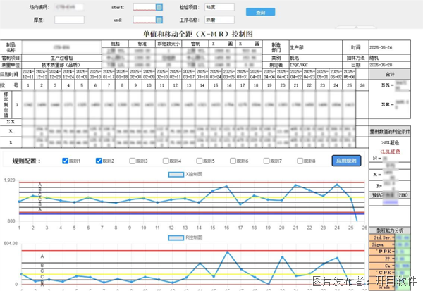

◉ SPC 制程能力分析:通过分析检测数据的异常数值,生成 SPC 制程能力分析图,帮助企业及时发现制程中的潜在问题,持续改进产品质量。

生产与质量管控智能化,提高生产效率和产品竞争力。开目MES通过任务调度、进度汇报等功能,实现对生产进度的实时监控和动态调整。当生产出现延误或异常时,系统及时发出预警,并提供数据分析支持,帮助管理人员快速做出调整决策。在质量管理方面,系统实现质量记录无纸化和检验数据自动采集分析,当数据超出上下限时自动触发报警流程,有效预防质量问题的发生,提高产品质量稳定性。
