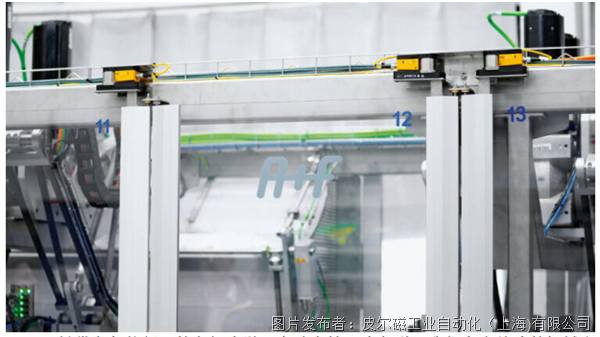

A + F Automation und Fördertechnik公司为其Sortpacker包装系统开发了一套创新的模块化综合安全解决方案,成功解决了操作安全与生产效率的平衡难题。这套由皮尔磁提供的PNOZmulti 2安全控制器、PDP67分布式现场分配器以及PSENslock 2安全锁定装置组成的系统采用独特的混合架构设计,既保证了上层控制器工艺参数的可调节性,又确保了安全控制功能的独立性,同时针对不同工艺步骤的生产率需求进行了专门优化。通过与长期合作伙伴皮尔磁的协作,A + F最终获得了这个功能完善且经济高效的完整解决方案,完美满足了高循环率包装系统的特殊要求。
全面防护:覆盖25米关键区域
在长达25米的Sortpacker包装系统上,创新的安全防护装置全面覆盖进料口、卸料孔、纸板与切割料仓,以及闸门和盖板等关键区域。通过将PNOZmulti 2安全控制器与智能PSEN传感器技术相结合,系统实现了对各加工环节和操作人员的双重保护。
其中,12个配备PSENslock 2安全锁定装置(锁定力达1000N/门)的防护门,在确保安全的同时支持按需进入。当操作人员请求进入时,Sortpacker的机械手会自动归位,省去了手动复位系统的繁琐步骤,显著提升操作效率。
该系统采用即插即用设计,安全锁定装置通过分布式输入模块PDP67快速接入。PNOZmulti 2安全控制器可实时监测各防护门的“开启/锁定”状态,并通过显示屏提供纯文本诊断信息,使故障排查更直观、更迅速,从而进一步优化生产效率。
“凭借在包装行业的良好声誉和全球支持,皮尔磁是我们客户首选的机械安全信息安全供应商。事实上,只有皮尔磁才能为我们提供如此令人信服的完整解决方案,它将安全性、配置和可用性以及诊断和布线完美地结合在一起!”Michael von Zmuda,A+F Automation + Fördertechnik GmbH工程主管这样评价此次合作。
