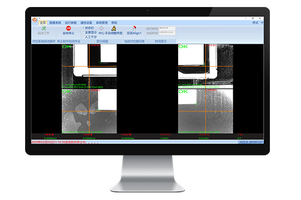

除此之外,双翌视觉叠片系统还具备出色的兼容性和易用性。其操作界面简洁直观,新员工经过简短培训就能熟练操作。系统能够轻松与各类锂电池叠片设备无缝对接,无论是传统的手动叠片机,还是先进的自动化高速叠片设备,都能实现高效协同作业。针对不同规格、材质的锂电池极片,系统只需通过参数调整就能快速适应生产需求,大大降低了企业更换设备和调试的成本。

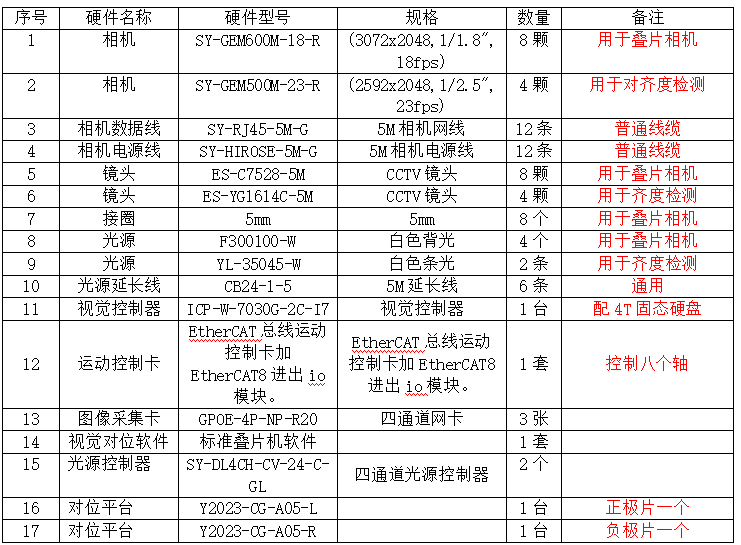

配置清单如下:
