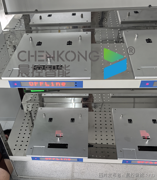

江苏某半导体电子货架现场:
(1)每个晶圆盒的全生命周期数据(如蚀刻周期、清洗次数)需要通过RFID标签实时记录。
(2)当FOUP被错误放置(如CMP后晶圆进入沉积区),系统立即触发声光报警,并锁定货架操作权限。
晨控提供的解决方案:

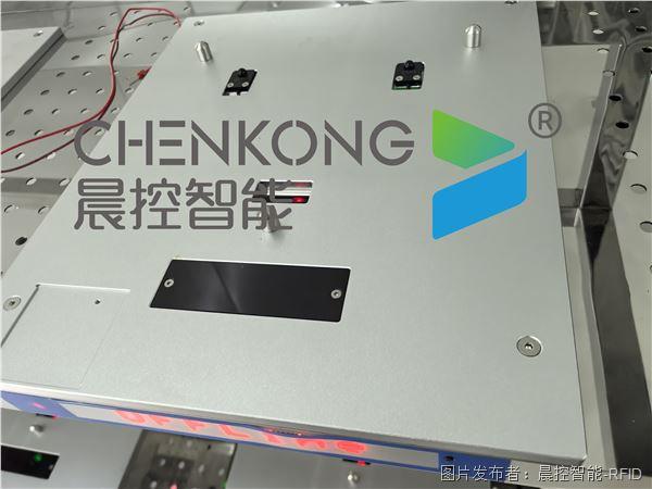

(1)在半导体电子货架上安装RFID读写器,当晶圆盒放置在货架上时,读写器通过红外线感应触发天线读取标签,收集信息并在前端显示屏实时显示产品种类。晶圆盒被移除时也能及时显示,实现了库存信息的实时更新。这一功能使得库存管理人员无需人工逐一扫描,即可快速掌握货架上晶圆盒的数量和种类,大大缩短了盘点时间,提高了库存数据的准确性和及时性。
(2)在晶圆盒上安装RFID标签,记录生产过程和检测结果。一旦出现质量问题,可快速追溯到具体批次和生产环节,为质量改进提供依据。通过RFID系统,半导体企业能够建立完整的晶圆质量追溯体系,从原材料采购、生产加工到成品出厂,每一个环节的信息都被准确记录在标签中。当出现质量问题时,企业可以迅速定位问题源头,采取相应的措施进行整改,有效降低质量风险,提高产品质量和客户满意度。
应用产品 晨控CK-S610系列产品特点: l高集成度:集天线,放⼤器,控制器于⼀体的3合1型低频读写器。 l丰富的接口和协议:RS232、RS485,支持工业协议Modbus RTU
l高防护等级:防护等级达到IP67,具有防水、防腐蚀、防干扰等特点,能够适应恶劣的工业生产环境。 l标准协议:读卡器工作频率 134.2kHz,HDX 工作模式,支持ISO11784/85射频标准标签。
