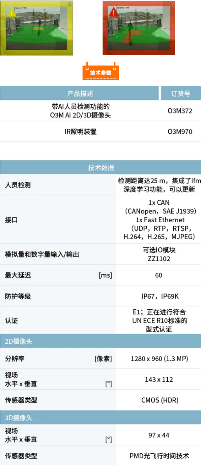

ifm新推出的集成O3M AI,搭载2D与3D的摄像头,坚固耐用且功能强大,融合了创新的深度学习技术,专为移动设备设计。
这款摄像头将先进的PMD技术与AI支持相结合,能实时精准检测人员并提供防碰撞保护,通过2D与3D数据的高效结合,最远可在25米外检测到行人,同时适应多种光照和天气条件。
AI赋能,精准区分人员与障碍物
ifm自主研发算法依托强劲机载AI处理器,助力智能摄像头精准区分人员和障碍物,危险时为驾驶员分级预警。仅在存在碰撞风险时才会报警,有效减少不必要的警报,降低对驾驶员的干扰。
通信功能强大
无论是 CAN、CANopen、SAE J1939、快速以太网,O3M AI 均具备强大的通信能力,可满足近乎所有通信需求。
坚固的设计,适合严苛的移动设备应用环境
该摄像头专为用于承受移动机器应用的严苛要求而设计,经久耐用。凭借压铸铝外壳、加固前窗格、IP67/IP69K 防护等级以及出色的抗振动和抗冲击性能,它甚至在极端条件下也能保证高可靠性。
易于使用,还可上传定制化逻辑
O3M AI 摄像头,搭配 ifm Vision Assistant 免费软件的直观拖放界面,参数设置与更新轻松便捷。支持在摄像头上直接运行自定义逻辑和复杂函数,并能通过现有接口将结果高效传输至机器控制器。
轻松对接,且提供技术支持
借助标准化设计,O3M AI 可无缝集成至常见的控制系统与人机界面,同时提供专家支持,实现轻松对接。
